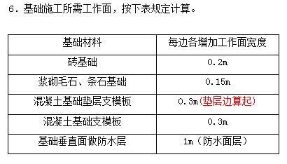

    請(qǐng)問(wèn)四川15定額規(guī)定。土方開(kāi)挖工作面《基礎(chǔ)垂直面做防水層每邊各增加工作面寬度1000mm(防水層面)》,那么這個(gè)1000mm從哪里開(kāi)始計(jì)算,(1)外擋土墻外邊(2)筏板外邊(3)筏板的墊層外邊?????? 謝謝

    從墊層外邊算起(起碼基礎(chǔ)筏板的立面也要做防水);定額規(guī)定是這樣的:
    基礎(chǔ)垂直面做防水層
    2016-03-03 14:26:26
  • 從筏板的墊層外邊開(kāi)始計(jì)算工作面是正確的
    2016-03-03 14:16:18
  • 土方開(kāi)挖工作面,實(shí)際工作中往往按墊層外皮加工作面寬度計(jì)算
    2016-03-03 15:00:32
  • 從墊層邊緣開(kāi)始算起
    2016-03-03 15:09:22
  • 我認(rèn)為應(yīng)該是從墊層的外邊開(kāi)始計(jì)算。
    我是這么思考的:
    這個(gè)工作面肯定要從最外邊、離土方最近的部位考慮!如果我們認(rèn)為是外墻外邊,計(jì)算一個(gè)工作面,那我們施工墊層是不是也要考慮工作面。意思就是只要它可以施工了,別的就行了。
    因?yàn)橛蟹浪枰厥饪紤],所以工作面大些。
    2016-03-03 16:10:16
  • 有防水墊層一邊外加1M,莫有防水墊層外0.3M
    2016-03-04 10:24:21
  • 從底板墊層的外邊緣算起
    2016-03-03 13:09:04
  • 工作面從墊層邊緣開(kāi)始
    2016-03-03 13:00:14
  • 我認(rèn)為應(yīng)該從 防水層垂直面外開(kāi)始算起。
    2016-03-03 14:06:42
  • 從防水層面開(kāi)始計(jì)算1000,如果這個(gè)1000低于墊層外側(cè)外放300,那就按照墊層邊外放三百開(kāi)始算。
    2016-03-03 14:27:32
