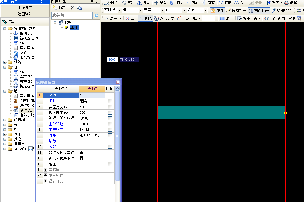

    衛生間墻體為輕質隔板墻是否需在板底部設置加強筋,圖紙要求如下圖。
    衛生間隔板
    問題補充:衛生間隔板墻下【是否需要】設置加強筋

    1.設計說明上說的很清楚,就是在板上砌隔墻時,墻下板內底部都要增加加強鋼筋,并沒有說明墻體采用何種材質。
    2.衛生間隔板墻下需要設置加強筋,因此處無梁,輕質隔墻是砌筑在板上的。
    3.此條主要是針對砌體砌筑在板上而不是在梁上的情況下要增加板的加強鋼筋的。

  • 沒見過這樣設置,但衛生間墻下設置地圈梁是對的,這個加強筋可能是地圈梁里的鋼筋。

  • 是的,要增加加強筋,這個是墻體暗連梁。結合建施圖和結施圖,在樓層衛生間隔墻墻體下沒設結構梁的,就要在樓層結構板底筋上加兩根加強筋。

  • 在墻下位置的板內按設計要求布置鋼筋,鋼筋抽樣可以用暗梁代替。

    “您好 我問的是衛生間輕質隔板墻下這種墻體 板底是否需要做加強筋”設計指的是“凡在板上”,也就是說墻下沒有梁的情況下要求增加鋼筋,我這也不知道你衛生間墻下是否有梁的啊。
