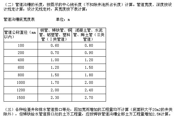

    給排水管的室外挖土方是如何確定所挖土的寬和深,
    挖深圖紙都會有設計管道埋深,寬度沒有的時候可以根據定額的計算規則計算
    挖土方
    2016-03-02 08:42:08
  • 可以根據市政定額選取寬度,深度主要看管道設計埋深,如果實際與定額深度不符可能要按實際挖土考慮
    2016-03-02 08:58:05
  •  給排水管的室外挖土方寬一般是按定額工程量計算規則確定;深是按設計圖紙給排水管縱斷圖或斷面圖確定,有時設計說明也有埋深。
    2016-03-02 11:49:59
