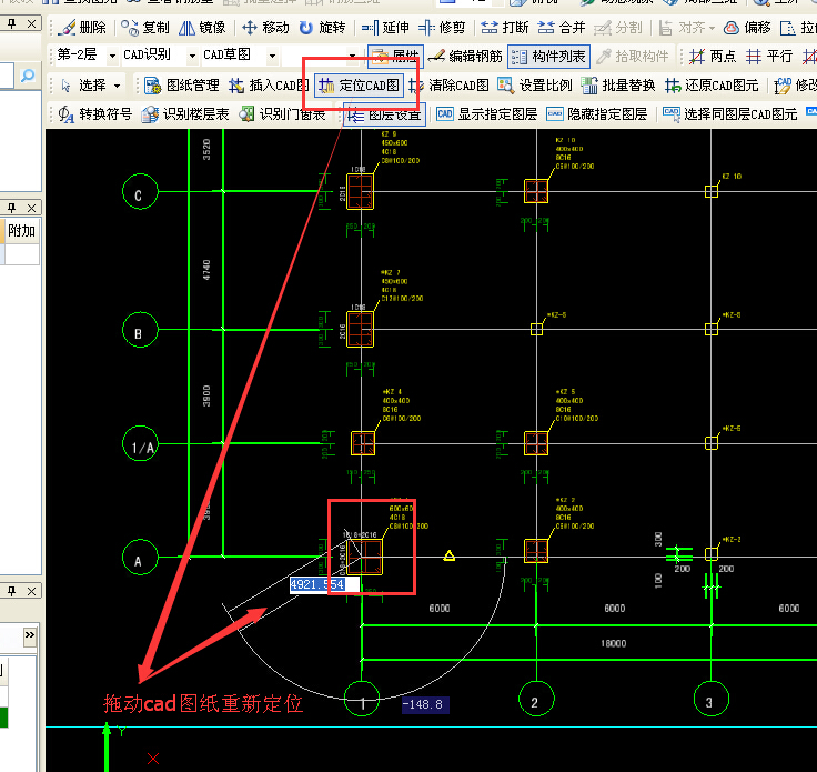

  • 為什么定位好了cad圖紙,怎么圖紙軸網和識別的軸網不能重合呢
    1,什么原因呢 2,怎么解決
    重合
    這是你把圖放大后顯示造成的,定位好以后經過管輪放大圖紙就顯示你上圖的樣子,這沒有關系不影響計算工程量

    答:一、原因,個人認為是CAD精度,與廣聯達的精度,不相符合造成的,如果你放大,有工具中的測量長度,看一看,如是mm以下的,不用理會。二、解決方法,廣聯達是按尺寸屬性讀取的,比較準確的,按廣聯達的,按F7,關閉CAD底圖,繼續下一步即可。如果你要精確的,用CAD打開,設置CAD精度,修改CAD中軸網,然后再導入。

  • 這樣應該就是圖紙的軸網有問題,出現這樣的情況可以手動定位cad圖紙一下
    cad圖紙
