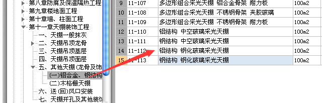

已采納計算規則是按框外圍尺寸計算投影面積,不是玻璃。有鋼骨架或鋁骨架玻璃雨棚的子目
2016-02-26 14:35:51
這種玻璃雨蓬按水平投影面積計算,天棚里有定額子目,如果沒有套點式幕墻。
2016-02-26 14:26:33
按面積計算,定額如圖所示參照下
2016-02-26 15:22:45
