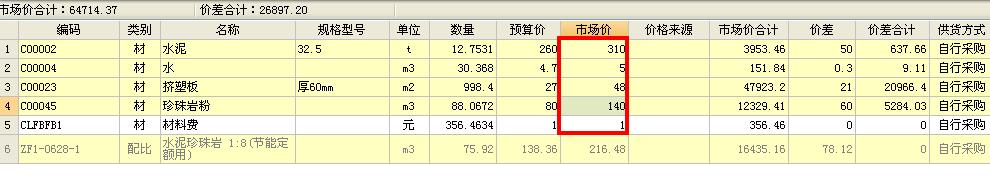

    定額套完畢。改信息價。是把信息價里包含的價格全部輸入軟件里?
  • 不是的,是按需要選擇輸入的。
    2016-02-24 15:43:13
  • 1、合同應該會規定需要調價的材料。
    2、然后按照信息價上的價格,調整相應的材料價就行了。在人材機匯總界面直接修改市場價即可。
    定額
    2016-02-24 15:48:05
  • 一般不用,只調整主要材料及量多的材料即可,把水電氣價格調下也。即可。
