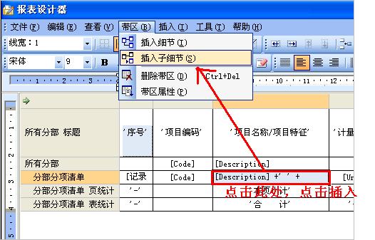

    1.進入報表界面,選擇你要修改的清單的表格模板,再點擊報表設計,就是打印機左側邊的;

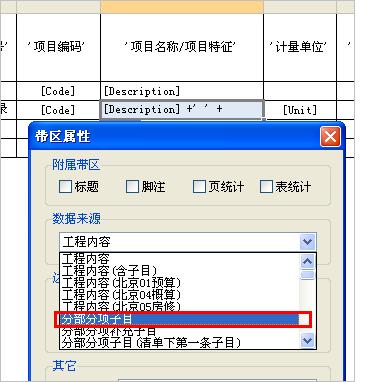

    2.點擊工程量清單這行的任一單元格,點擊帶區——插入分部分項子目;

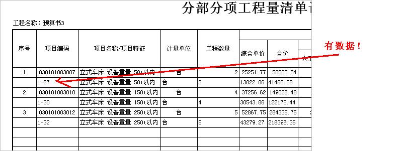

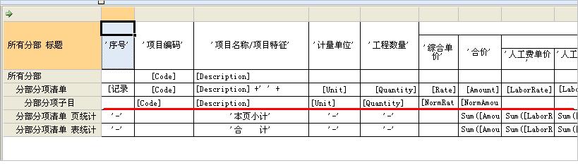

    3.插入后,根據你需要選擇代碼,選擇你要取得數據的對應代碼,上面有文字說明,就是點擊你插入的這行的列對應的單元格,就能過選擇代碼了;
    4.退出保存,自己一定要認真核對一下、驗證數據是否正確,如果有問題再調整。
