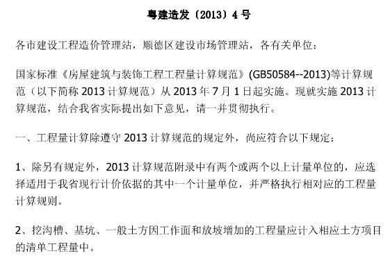

    土方開挖按設計圖示尺寸以基礎墊層底面積乘挖土深度計算——這是清單的計算規則,定額要計算工作面和放坡的工程量,但是根據{粵建造發2013 4號文}的規定,清單計算規則和定額計算規格一樣要考慮工作面和放坡的工程量。

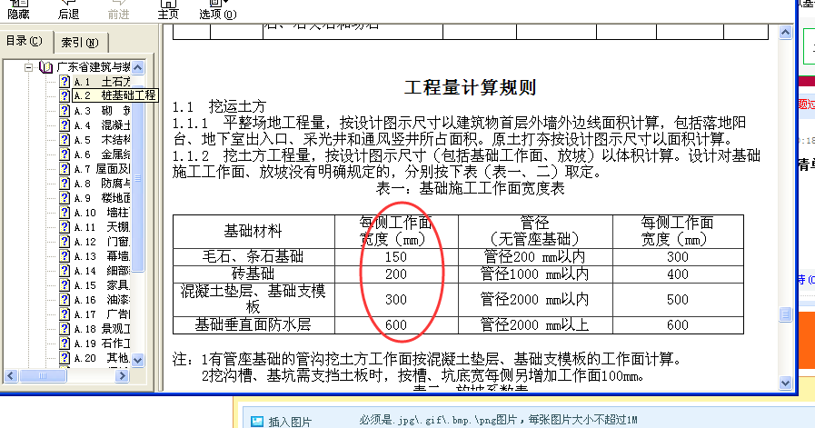

  • 答:兩個問題,一、清單規則是你所說的計算方法。二、定額不是這樣的,要計算工作面,另外看挖土深度、土質情況還需按施工組織設計方案(經審批同意),另加放坡的。

  •    土方開挖按設計圖示尺寸以基礎墊層底面積乘挖土深度計算是清單工程量計算規則,廣東省定額規定不是這樣的。是考慮工作面及放坡的。

  • 你好:清單計算規則是按設計圖示尺寸以基礎墊層底面積乘挖土深度計算。定額計算規則是需要價工作面及放坡。

  • 清單按設計圖示尺寸計,計價按考慮放坡及工作面后以圖示尺寸計。清單及計價的計算規則不同。

    你說的土方開挖按設計圖示尺寸以基礎墊層底面積乘挖土深度計算,這是清單計算規則,定額計算規則不是這樣的,是按基礎底部的寬度加上相應的工作面和放坡來計算的.
