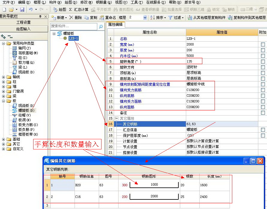

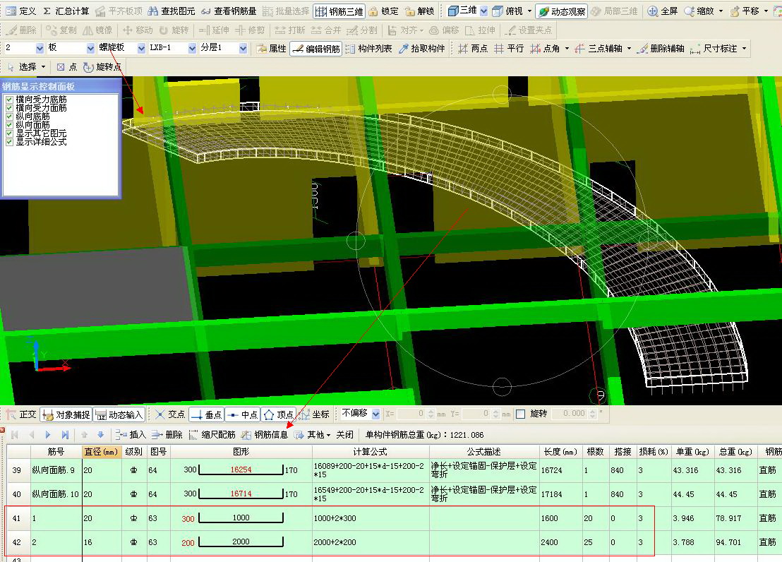

  • 軟件對轉彎坡道是可以用螺旋板定義布置,但對于設計要求的鋼筋計算,可以說相當部份是無法滿足計算要求,也只能是相似性的計算,就如轉彎坡道(螺旋板)與平板的連接,設計要求是通長布置時,軟件也只能是分別用螺旋板與平板計算鋼筋,再加上螺旋板與平板接口是否與設計要求吻合,因螺旋板的上下邊是交接于圓心點,有時就會存在一點缺口(圖片1)。你的設計要求是用螺旋板還無法一次定義布置(如你圖片的螺旋板左下方,而且內邊還帶有圓形),就相對會麻煩一些,只能是用筏板基礎補畫上,用三點定義斜板的方式解決,對于內邊的圓形也很難處理,不清楚你的具體情況也無法對應的描述,請諒。
    總之為都需要軟件開發(fā)商逐一的完善它。
