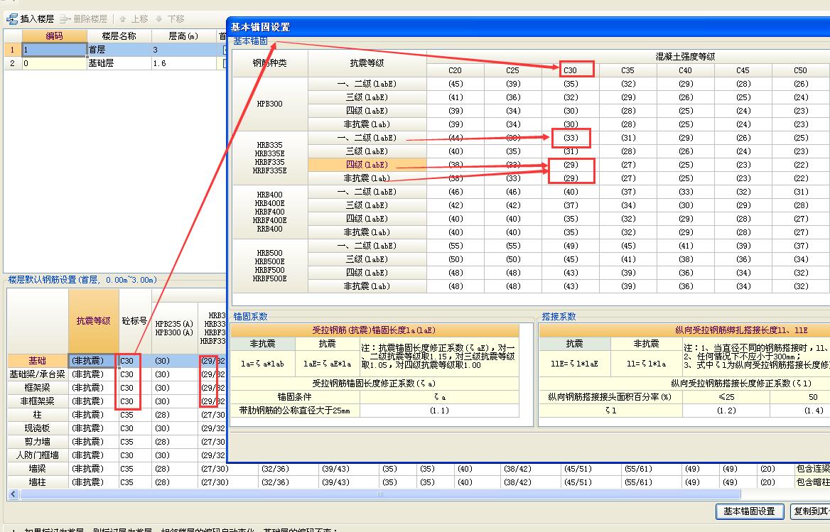

  • 有沒有人感覺,GGJ中的lab(基本錨固長度)與11G101-01中的對不上?不知道的不要亂講。
    C30 ,B級鋼筋,二級,GGJ中給的是29d,11G101-01中的是33d,怎么回事呢,我算過,不是搭接調整系數和抗震調整系數的問題。 如果請那幾個老愛說”你可以查查。。?!钡逆I盤俠不要回答,這個問題你們回答不了,不知道別瞎說

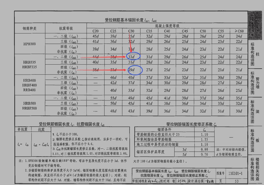

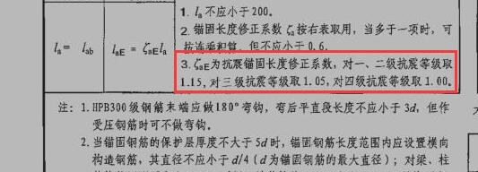

    圖集和軟件是對應的啊GGJ中給的是29d這個是在四級抗震的時候的錨固長度,11G101-01中的是33d這個是在一二級抗震的時候的錨固長度

     謝謝你的回答,真的很用心,也反映出你的水平。我也知道你說的這個解釋,我設置的抗震等級為2級,仍取29d,而且不光我的GGJ操作是這個樣子,在張向榮出的書中也是用的29d作為lab,很奇怪,目前我還沒想通?!?9d是沒有錯的,這個29d是基數,四級抗震的系數是1.0,為29d,三級抗震等級系數為1.05*29=30.45d取值為31d,一二級抗震等級為1.15*29=33.35取值為33d】
