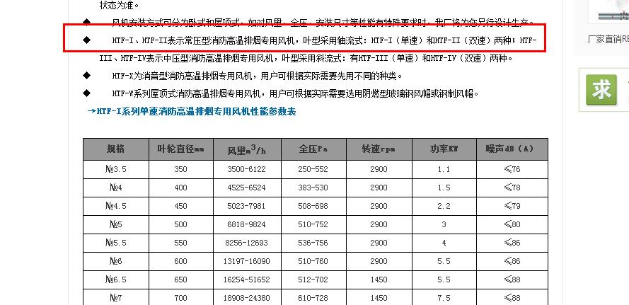

    rt,相應(yīng)的NO.6是不是套屋頂式通風(fēng)機6.3#的定額?還有風(fēng)機后面相應(yīng)的型號的具體意思是什么?

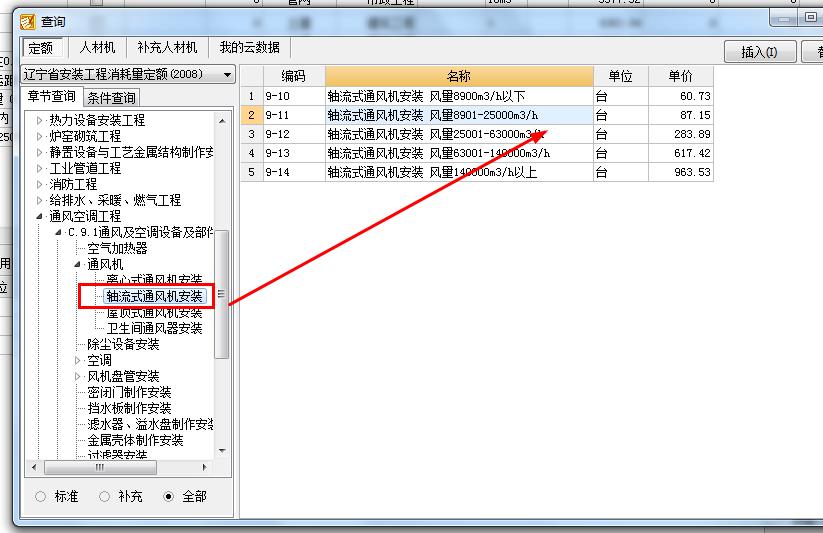

    按照計算規(guī)則培訓(xùn)交底解釋,民用建筑的防排煙風(fēng)機是按照第9冊通風(fēng)空調(diào)定額計算套項的,為工業(yè)生產(chǎn)安裝的 防排煙風(fēng)機是按照第一冊工業(yè)安裝計算套項的.
    通風(fēng)機
    套用第九冊 軸流式通風(fēng)機安裝 風(fēng)量8901-25000m3/h,另外從工料機、工序分析,第九冊的定額子目更符合實際情況。

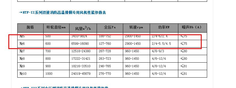

    1.NO.6是不是套屋頂式通風(fēng)機6.3#的定額
    不一定,這個是風(fēng)機標(biāo)號,有6 肯定還有1-5.
    2.G:風(fēng)量  N:轉(zhuǎn)速 H:承載壓力
    他之所以,有G高和G低 是因為這是消防雙速風(fēng)機。
    雙速風(fēng)機是指擁有兩種風(fēng)速的鼓風(fēng)設(shè)備,決定風(fēng)速的因素主要是風(fēng)機轉(zhuǎn)速。風(fēng)機可以靠改變電流或電壓來改變轉(zhuǎn)速。常有交流和直流兩種。
    這個套定額套離心風(fēng)機即可。
