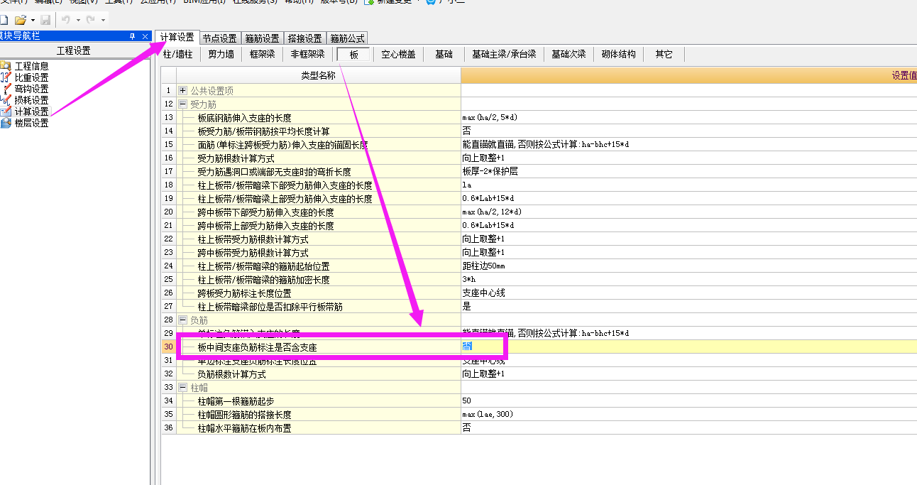

  • 計算負筋時,為什么會出現左右兩邊不能同時為零的提示?
    明明我是標注了數據的,但還是現實左右兩邊不能同時為零。 奇怪的是,如果支座比較細的話,就不會出現這種情況。這是怎么回事。
    負筋
    您調整一下計算設置試試吧
    支座
    2016-01-27 10:32:54
  • 這樣看的話你的梁寬應該大于600,且你在計算規則設置上是從支座外邊線計算的,這根負筋就在梁里面還沒碰到板,你再看下設計說明,看計算式從支座中心線還是內邊線計算的。
    2016-01-27 10:59:02
  • 可能與你的標注位置設置有關,選擇畫上去的負筋,屬性中,計算方法改為“負筋線長度”或“支座內邊線”試試。
