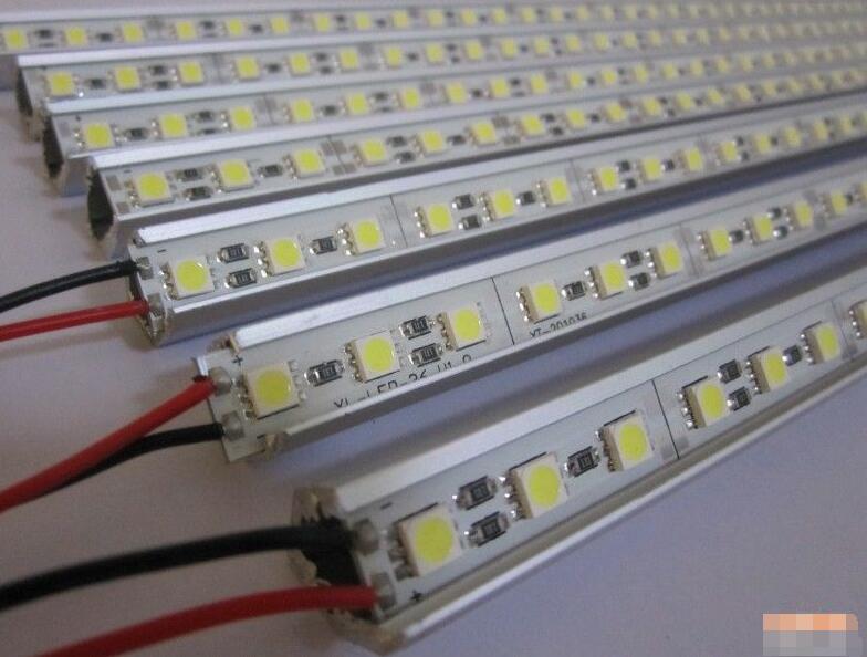

    燈帶是按照m計算的,請問穿線穿管是連接到燈帶上就行,還是得加上燈帶的長度?圖紙虛線就是燈帶
    算量
    --:連到燈帶就行,不需要連燈帶長度
    虛線
    2016-01-22 14:41:43
  • 穿線穿管是連接得加上燈帶的長度。
    2016-01-23 15:09:20
  • 燈帶是按照m計算的,請問穿線穿管是連接到燈帶上就行,還是得加上燈帶的長度?圖紙虛線就是燈帶
    你理解正確。
