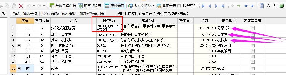

  • 費用匯總里關于分部分項工程費的問題
    如圖,“一、分部分項工程費”由“1.1人工費”和“1.2機械費”組成。可是為什么分部分項工程費并不是人工費和機械費的和呢?
    費用匯總
    回復:這樣理解是不對的,下面單列人工費和機械費是為了作為取費基數使用的,而不是一分部分項的費用組成,一應該由分部分項工程費和甲供材組成,分部分項工程費由人材機管理費利潤風險、主材等組成。

  • 分部分項工程費,其中人工費是那么多,機械費是那么多,里面還有其他的,不單單是人工和機械,只不過是表格里面沒有顯示出來

  • 分部分項工程費,人材機,企管,利潤

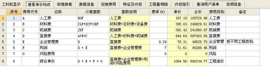

  • 你這個是清單的計價程序,也就是綜合單價了。通常的綜合單價是由人工費、材料費、機械費、管理費、利潤組成的。你的電腦上顯示的是人工費有多少,機械費有多少,這個費用是單獨列出來的,是為了你手工檢查由人工費/機械費作為取費基數的其他費用的價格是否正確。軟件中這個表格并沒有把全部的分部分項工程費的組成單列出來的,希望你能明白這個表格的含義。
