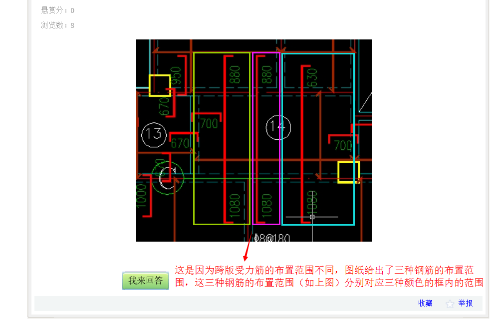

  • 圖紙板筋這樣布置,怎么理解呢

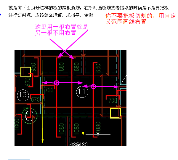

    就是向下圖14號這樣的板的跨板負筋,在手動畫板筋或者提取的時候是不是要把板進行切割呢,應該怎么理解,求指導,謝謝
    板負筋

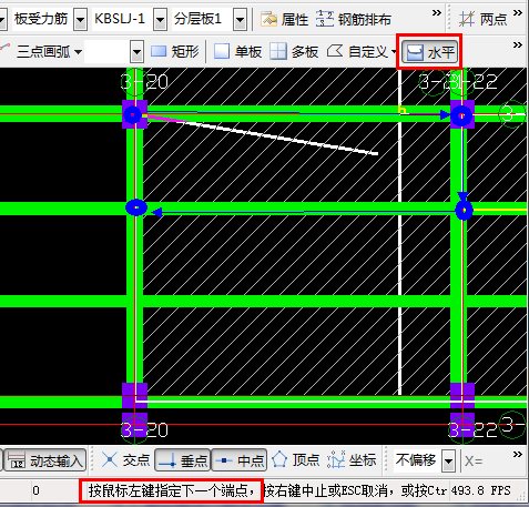

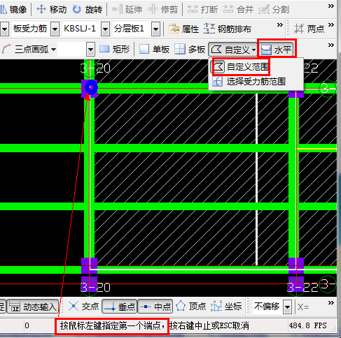

    選擇自定義布置中的下拉按鈕,選擇自定義范圍布置,然后直線圈出鋼筋對應的范圍
    2016-01-21 08:21:33
  • 這是分3塊范圍繪制的
    您可以繪制上以后選擇移動布筋范圍的邊框的
    您也可以分割現澆板
    我一般是繪制上以后移動布筋范圍的邊框
    2016-01-21 08:11:20
  • 親,在繪圖輸入狀態,板筋的布置方式有多種,有單板布筋、多板布筋,拉框選擇布筋范圍,畫線確定布筋范圍。
    2016-01-21 08:27:51

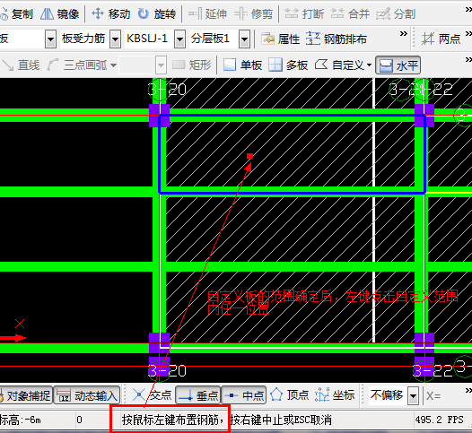

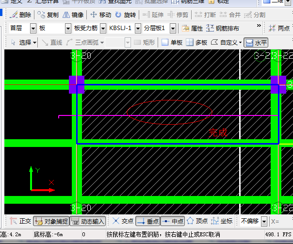

  • 自定義范圍就是確定任意范圍的板,布置的時候要選擇“水平”或“垂直”,具體參考下面的截圖: 廣聯達服務新干線 建筑行業快速問答平臺-答疑解惑 板負筋 負筋
