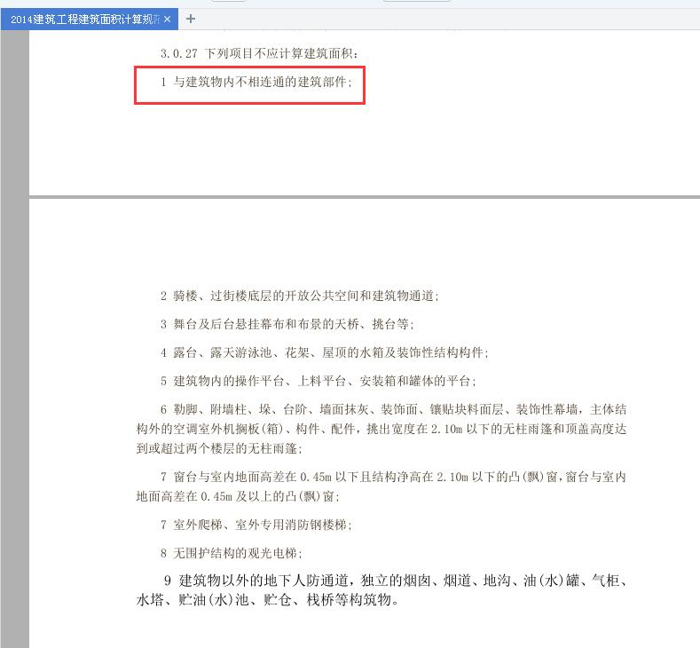

  • 坡屋面面積在這種情況下能計算面積嗎
    坡屋面建筑空間為封閉空間,沒有任何使用、利用價值 ,可以給施工單位計算建筑面積嗎。
    屋面面積
  • 這樣的不可以利用的坡屋頂內的面積是不計算的
    坡屋面
    2016-01-20 22:11:16
  • 建筑面積計算規則:坡地的建筑物吊腳架空層、深基礎架空層,設計加以利用并有圍護結構的,層高在2.2m及以上的部位應計算全面積;層高不足2.2m的部位應計算1/2面積。設計加以利用、無圍護結構的建筑吊腳架空層,應按其利用部位水平面積的1/2計算;設計不利用的深基礎架空層、坡地吊腳架空層、多層建筑坡屋頂內、場館看臺下的空間不應計算面積。沒有使用功能即使有上人孔也無用。(應該給施工單位增加相應的平米造價)
    2016-01-21 08:26:17
  • 坡屋面建筑空間為封閉空間,沒有任何使用、利用價值 ,可以給施工單位計算建筑面積嗎。
    不算,我有充分證據。
