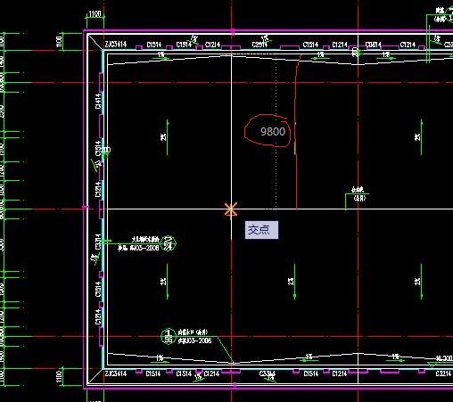

    如圖,按照坡度方向的長度*0.02/2+0.03.即為找坡層的平均厚度。圖中9800就是坡度方向的長度。
    坡度

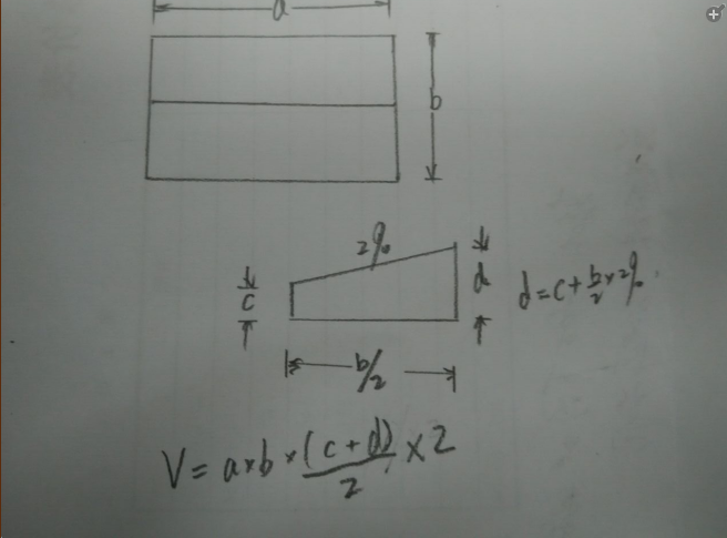

  • 遇到帶有坡度的保溫找平,如何計算體積,比如按照2%找平,最薄處30mm,如何計算體積。
    根據(jù)寬度和坡度大小算出平均厚度加上最薄處厚度算出厚度,再乘上對應(yīng)的面積計算體積.
