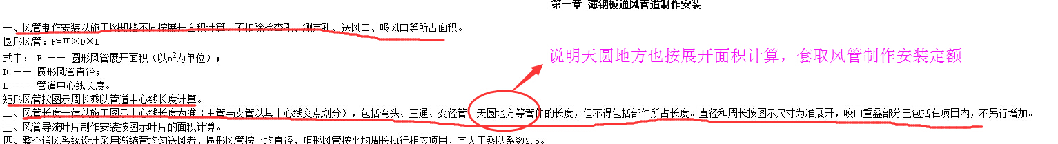

    你好,看計算規則就明白了。

  • 你好,你說的應該是通風工程里面管道那的天圓地方
    天圓地方不需要單獨計算,他包含在風管當中,你可以看看計算規則,和安裝工程規范說的都非常清楚

  • 你好,如果是通風管道的天方地園可以按上面的說法去做,如果不是風管的天方地園就要套取異徑管的制作及安裝定額

         設備口天圓地方,視做系統中相同規格的風管,套風管定額
