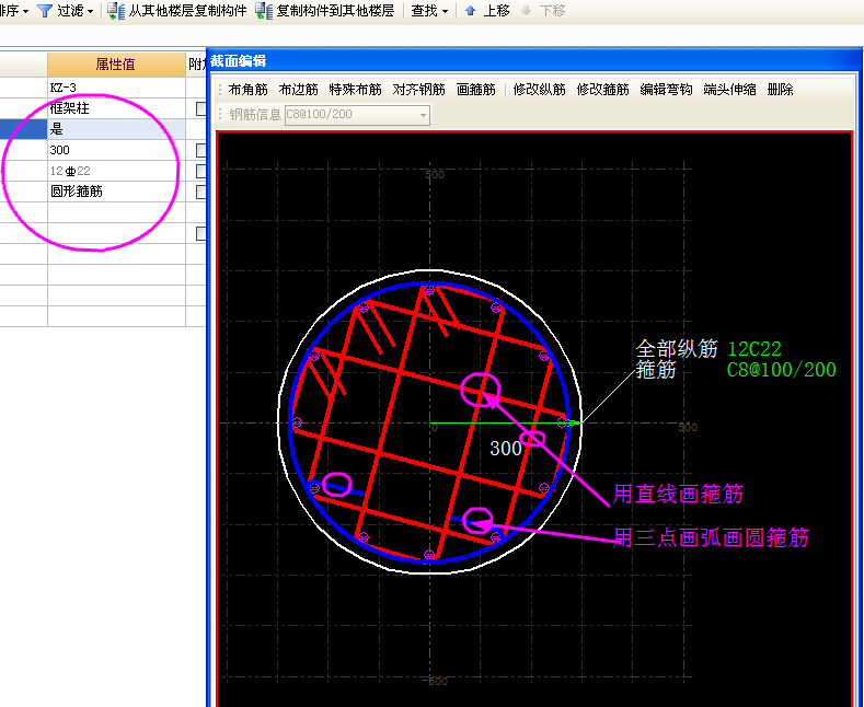

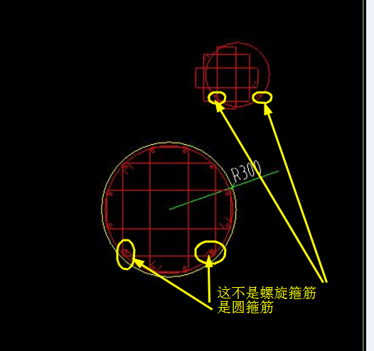

  • 第一次見(jiàn)圓柱,怎么定義? 另外,圓箍筋應(yīng)該不是螺旋箍筋吧? 請(qǐng)發(fā)幾張規(guī)范的大樣圖我參考一下
    大樣圖

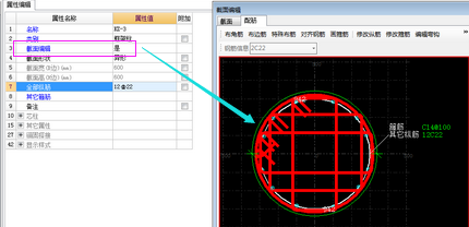

  • 可以的定義的柱 里面有圓形柱,然后選擇編輯截面,也可以定義異形柱

  • 你好:圖中不是螺旋箍筋。平法要求是螺旋箍筋時(shí)在箍筋前加“L”。軟件里定義柱子時(shí)選擇用截面編輯來(lái)處理就可以了。

  • 建構(gòu)件:①箍筋類(lèi)型——選擇圓形箍筋(指外圍的);②里面的箍筋:在“其他箍筋”設(shè)置 就行了;
