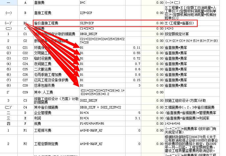

  • 廣聯達計價軟件定額計價中調了材料單價比如水泥的單價,可是定額的單價比如4-1混凝土的單價怎么沒有改變啊。
    這是因為定額有省價(省定額價)和地價(地區簽證價格,就是調整的價格)之分。省價是取費的基價,直接費按地價。
    那是不是這部分價格會以差價的形式計入總價,而定額單價是不會改變的。
    是的,省價是不會改變的,就是取費基數不會因為地區材料價格而有差別,統一按省價取費。
    第二個問題,如果是清單計價的話,綜合單價是不是就會改變。
    清單計價如果是結算,需看合同如何約定的,滿足合同約定的可以調整綜合單價條件的,可以調整綜合單價,不滿足合同約定的一般不能調整。
