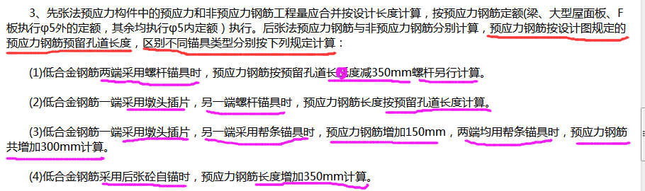

    如圖所示,圖示紅圈的預應力鋼絞線,長度和根數該怎么算? 長度是板長扣兩個bhc嗎? 根數是整塊板的長度/間距+1嗎?
    間距
    根數怎么算
    這個工程量的計算要看你使用什么工藝進行施工,不同的施工工藝有不同的計算規則,比如你截圖的是預留孔長度8000mm,假設使用(2)種施工工藝,那工程量就是8000mm,

  • 如圖所示,圖示紅圈的預應力鋼絞線, 長度是板長扣兩個bhc, 根數是整塊板的長度/間距+1 就是正確的。
