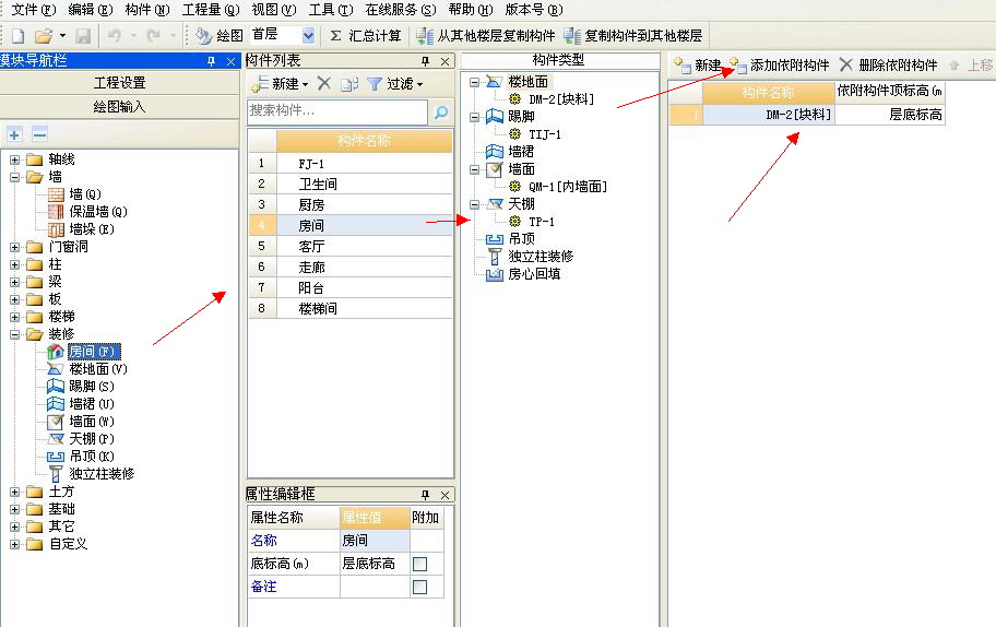

    請問墻體整體抹灰,有砼墻,磚墻,暗柱。磚墻部分可以畫上去,那么砼墻和暗柱那些要怎么設置呢?最好有圖解,謝謝大神們。
    暗柱
    答:先把所有的分房墻畫好,布置門窗,成閉合的房間,如果設計不閉合,用虛墻畫成分個房間,再定義房間構件,附上抹灰做法,點布置房間,即可布置上內墻面、天棚、地面裝修了。但必須布置混凝土板為父圖元才能成為閉合的。暗柱導入圖形算量后,應轉化成墻。墻面裝修設計沒有特別要求分開按材質附著時,就按房間布置即可,如設計把房間抹灰分為多種墻面裝修時,獨立布置,按材質附著的智能布置方法。

  • 同樣是用墻面裝飾定義布置,附墻的柱或暗柱就可以識別計算。

    混凝土墻抹灰與磚墻畫法相同

  • 請問墻體整體抹灰,有砼墻,磚墻,暗柱。磚墻部分可以畫上去,那么砼墻和暗柱那些要怎么設置呢?
    ——:您所有的墻體都可以布置墻面的
    您安裝部位用剪力墻覆蓋以后,您的墻面也是可以布置的(您暗柱可以轉換為墻體的,柱墻轉換)
