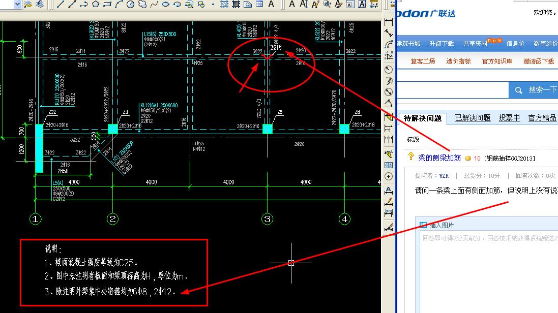

    請問一條梁上面有側面加筋,但說明上沒有說要不要加吊筋,那吊筋是不是不需要加?
    答:建筑行業中造價,施工,要細心看圖,看說明,看大樣,看平面圖圖中細節,如果設計圖有的位置標注了,有的位置沒有,看說明,說明也沒有,問設計要不要加。但是,設計圖中個人接觸到的,都有說明的。不排除某一位置沒有的可能性,因為設計經計算后,認為不用布置。

  • 1.吊筋一般在圖紙的梁圖紙上畫出來或者在結構設計說明里邊用文字說明,如果圖紙沒畫,結構說明也沒說明,那么就不用考慮吊筋;
    2.梁上面有沒有側面加筋,跟要不要加吊筋是沒有關系的哦;
    3.祝您工作順利,望采納!
    2016-01-12 17:26:44
  • 梁有側面筋,但說明上沒有說要不要加吊筋,那吊筋就不需要加的,有側面筋與梁加吊筋似乎無有關取,側面筋是按梁的深度來決定,而吊筋是梁的梁跨中是否有次梁相交來決定的。
