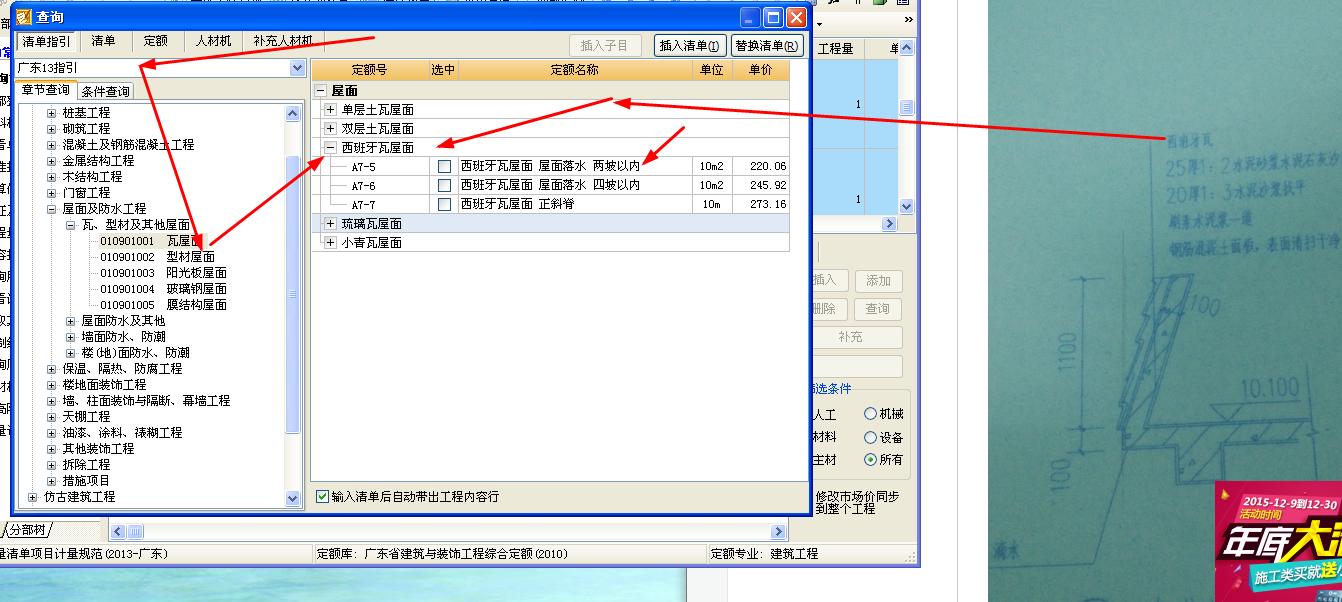

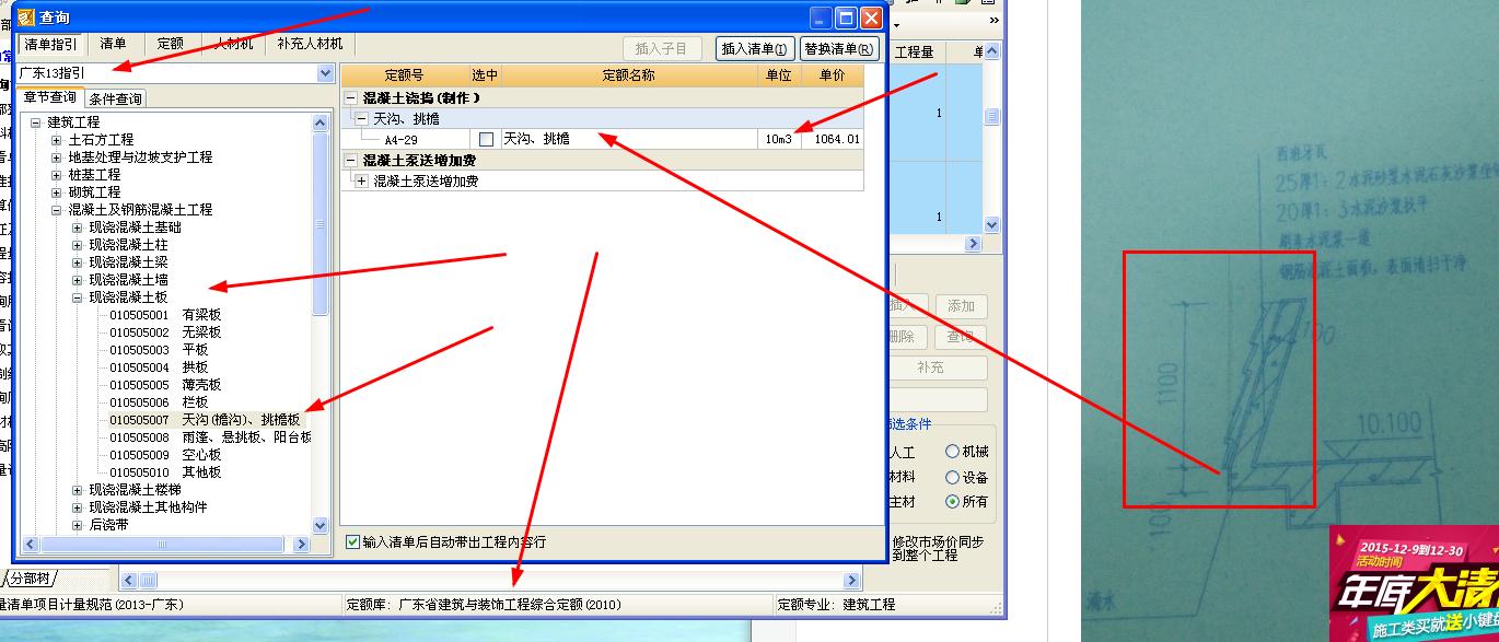

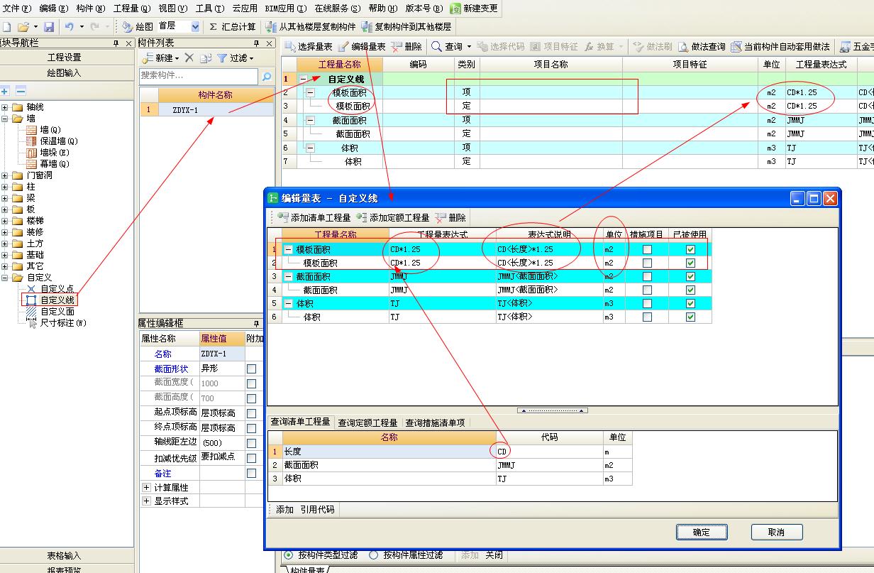

    答:混凝土可按立方米計算,可以畫圖算量,自定義線畫異形,套清單方法如下:(分為混凝土、西瓦兩個清單)

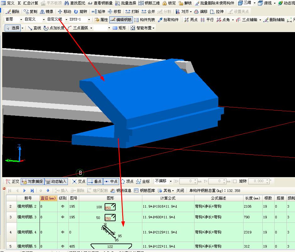

  • 您這個是混凝土的墻體,說是女兒墻,在我看來,您也可以借用斜板的
    您這里還有貼瓦 的
    2016-01-12 09:56:34
  • 1.用板構件畫 然后“三點定義斜板'
    2.也可以用異形圈梁畫

  • 這樣的女兒墻砼按欄板套用定額子目,外側的水泥砂漿抹灰及瓦按墻面塊料面層計算并套用定額子目,
