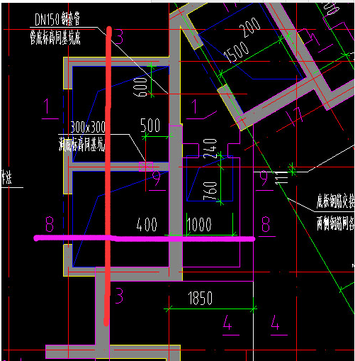

  • 怎么從圖紙上看出集水坑的位置
    怎么從基礎(chǔ)平面圖上看出下面兩個集水坑的位置
    集水坑
    從基礎(chǔ)

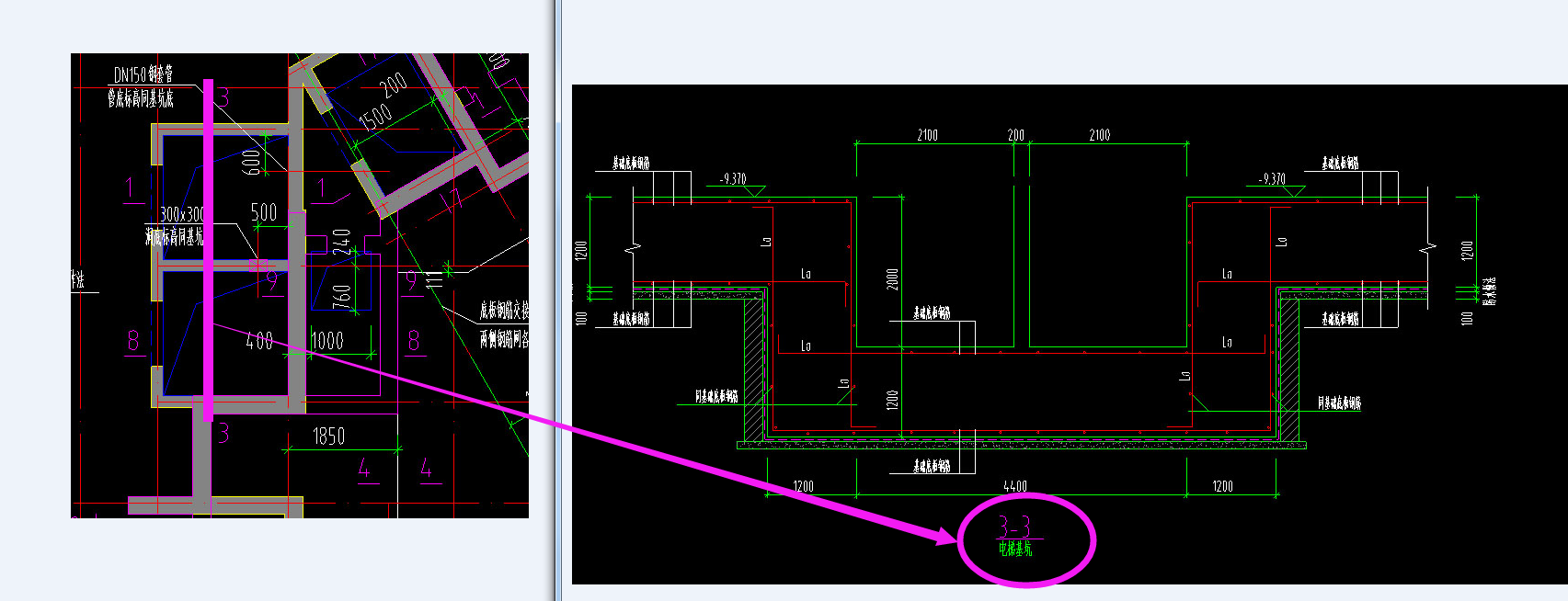

    雙坑集水坑,3-3-是垂直剖切
    廣聯(lián)達服務(wù)新干線

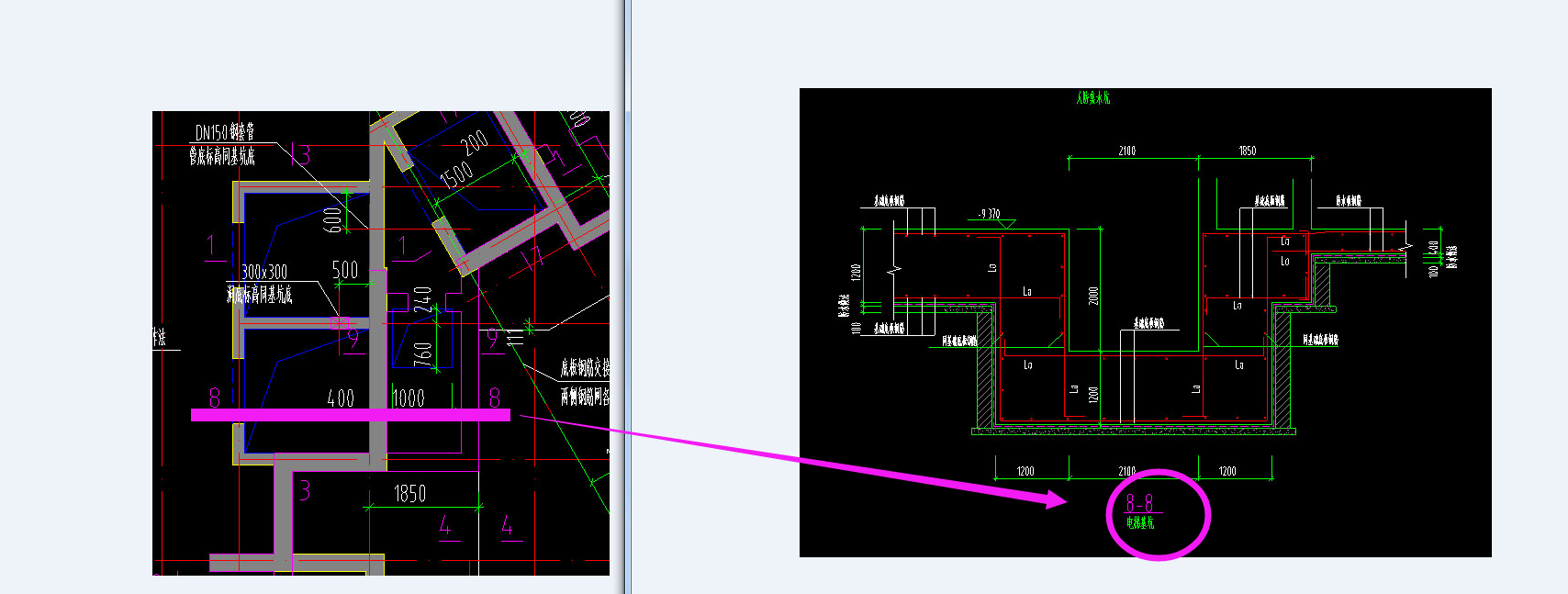

    8-8是水平剖切

  • 看給出的剖面,沒有特殊的情況是不給出剖面的
    2016-01-12 09:07:31
  • 3-3-是垂直剖圖 8-8是水平剖圖
