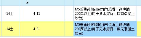

    如圖,師傅套把定額材料中L型鐵件,膨脹螺栓,鐵釘都扣掉了,是為什么?
    加氣混凝土
    定額套錯了,清單特征是M7.5專用砂漿砌筑
    應該套用4-8或者4-11,然后換算砂漿
    混凝土砌塊
    你師傅套的薄層砂漿砌筑,并不是專用砂漿的做法。
    把薄層砂漿里面的L型鐵件,膨脹螺栓,鐵釘都扣掉了,也是不對的,
    因為這些材料是薄層砂漿砌筑所需要用到的材料,
    退一步說,即便扣掉了,也應該把砂漿的用量補償上去,
    可他也沒補償砂漿的用量,只是把自拌砂漿改成了預拌砂漿

  • 如圖,師傅套把定額材料中L型鐵件,膨脹螺栓,鐵釘都扣掉了,是為什么?
    這些是安裝拉結筋的材料,你師傅把它們刪除了,一看就知道他不會砌墻。
    2016-01-11 15:49:32
  • 你師傅扣除的原因是施工中沒有用,實際扣除是不合理的,定額是綜合定額綜合了各種因素,所以定額中沒有的用了不增加沒用的不扣減。
