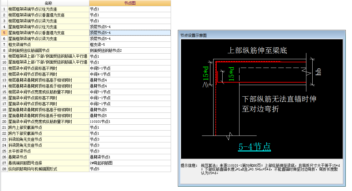

    地下室出正負零了,外圈是擋土剪力墻封頂,正負零梁在此為屋面梁,梁是按樓層梁做還是,參照框架柱屋面節點施工?
    按樓層

  • 按照屋面框架梁節點施工,
    屋面梁

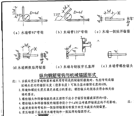

  • 地下室出正負零了,外圈是擋土剪力墻封頂,正負零梁在此為屋面梁,梁是按樓層梁做還是,參照框架柱屋面節點施工?
    你好:肯定要按照框架柱屋面節點施工。另外按平法要求梁錨固的平直段長度不小于0.4Lae就可以了。當平直段長度不夠時可以選擇機械錨固。
    2016-01-11 07:12:54
  • 設計不是已經很明顯給出了 屋框梁的符號了,參照框架柱屋面節點施工。
