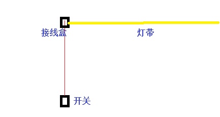

  • 請問下這個燈應該如何計算呀?
    你好,請問下這個長燈應該如何計算呀,還有電線的接線盒應該怎么預留計算呢,電線的預留又是怎么計算的呢,電線連接燈的走向是如何連接的呢??
    接線盒
  • 這些燈應該按個計算呀,接線盒應該每個燈位預留一個,電線的預留按實際計算的,電線連接燈的走向是按平面圖走向連接的。

  • 這個燈帶按長度計算,還有電線的接線盒就是一個,電線的預留不用計算的,電線連接燈的走向就是開關頂上的接線盒直接出線連接燈帶。

  • 你提供的信息不完全,LED燈帶分為軟燈帶和硬燈帶,燈具電壓也分為低壓為5v、24v和交流220V的區分;這個燈帶工程量按延長米計算;接線盒是按軟硬區分:如果是低壓5v軟燈帶每5米預留一個接線盒,220V軟燈帶只留一個接線盒;如果是硬燈帶每6至8米預留預留一個接線盒;至于電線的工程量按接線盒預留位置以延長米計算;電線連接燈具的走向是,按開關至燈帶端頭沿燈帶敷設。
