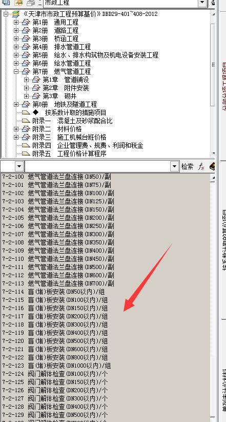

    全統定額中,8字盲板和盲法蘭的安裝要不要套定額,如果套的話應該怎么套定額
  • 全統定額中,8字盲板和盲法蘭的安裝是要套定額的,如果套的話應該套自己編制的補充定額子目。
    2016-01-08 15:54:42
  • 只計取材料費
    2016-01-08 15:23:53
  • 全統定額中,8字盲板和盲法蘭的安裝要不要套定額,如果套的話應該怎么套定額
    --:盲板在市政燃氣定額里面有相應項目,如果覺得價格不合適只能補充子目了
    全統
    2016-01-08 16:21:18
  • 要套定額,區別連接方式套法蘭安裝的子目。
