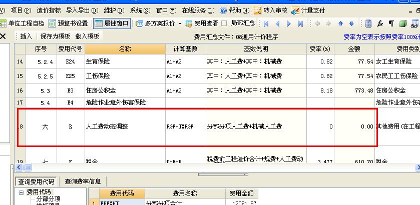

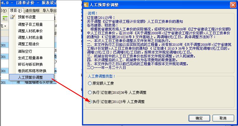

  • 1、遼寧省人工調整最新是執行遼寧省【2011】5號文,正常軟件默認勾選了,在【項目】-【人工費預算價調整】中進行修改;
    2、人工動態調整在費用匯總界面,取費表軟件已經按照遼寧省的文件要求增加的這樣費用,你到網上根據季度進行輸入即可。
    3、正常按照定額的人工費,不允許隨意調整。
    計取
    人工費動態調整
