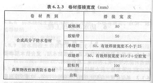

  • 防水卷材的搭接系數是多少?百分之多少?
    手工計算防水卷材的用料,怎么計算搭接的部分?
    防水卷材的搭接系數根據使用材料不同,搭接寬度也不同,系數也不同。這個一般都是按整面積計算,不考慮搭接系數,
    手工計算防水卷材的用料,你可以根據卷材幅寬及搭接寬度計算搭接的部分。
    搭接系數
    2016-01-06 00:37:54
  • 手工計算防水卷材的用料,怎么計算搭接的部分?
    建議按圖計算工程量后 套取相應子目 查看其消耗量即可。
    2016-01-05 14:57:44
  • 如果您一定要根據實際分析,那您就要知道卷材的規格以及現場施工時候,搭接的尺寸
    您房間或者是您屋面的尺寸不同,您計算才的搭接次數就不一樣
    您必須根據房間或者是您防水面層的位置來考慮計算的
    2016-01-05 15:01:15
