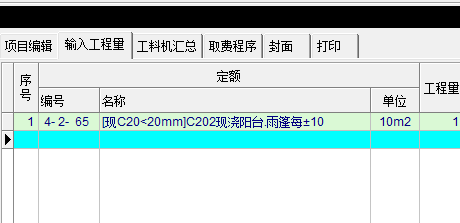

    陽臺和雨蓬清單是以立方為單位,定額是以平米為單位分不同厚度。同個工程有多種厚度的雨蓬和陽臺。如果都按不同厚度套定額和清單。清單工程量立方,定額工程量平米。那么顯示出來的清單雖然都以立方為單位但是價格卻不同。應該怎么樣做才對?
    是要按不同厚度,列清單和定額的,在清單項目特征中注明陽臺板厚度及砼強度
    2016-01-05 07:56:13
  • 陽臺和雨蓬清單是以立方為單位,定額是以平米為單位分不同厚度。同個工程有多種厚度的雨蓬和陽臺。如果都按不同厚度套定額和清單。清單工程量立方,定額工程量平米。那么顯示出來的清單雖然都以立方為單位但是價格卻不同。應該怎么樣做才對?
    遇到這種情況你可以按定額4-2-65調整,問題完全解決了。
