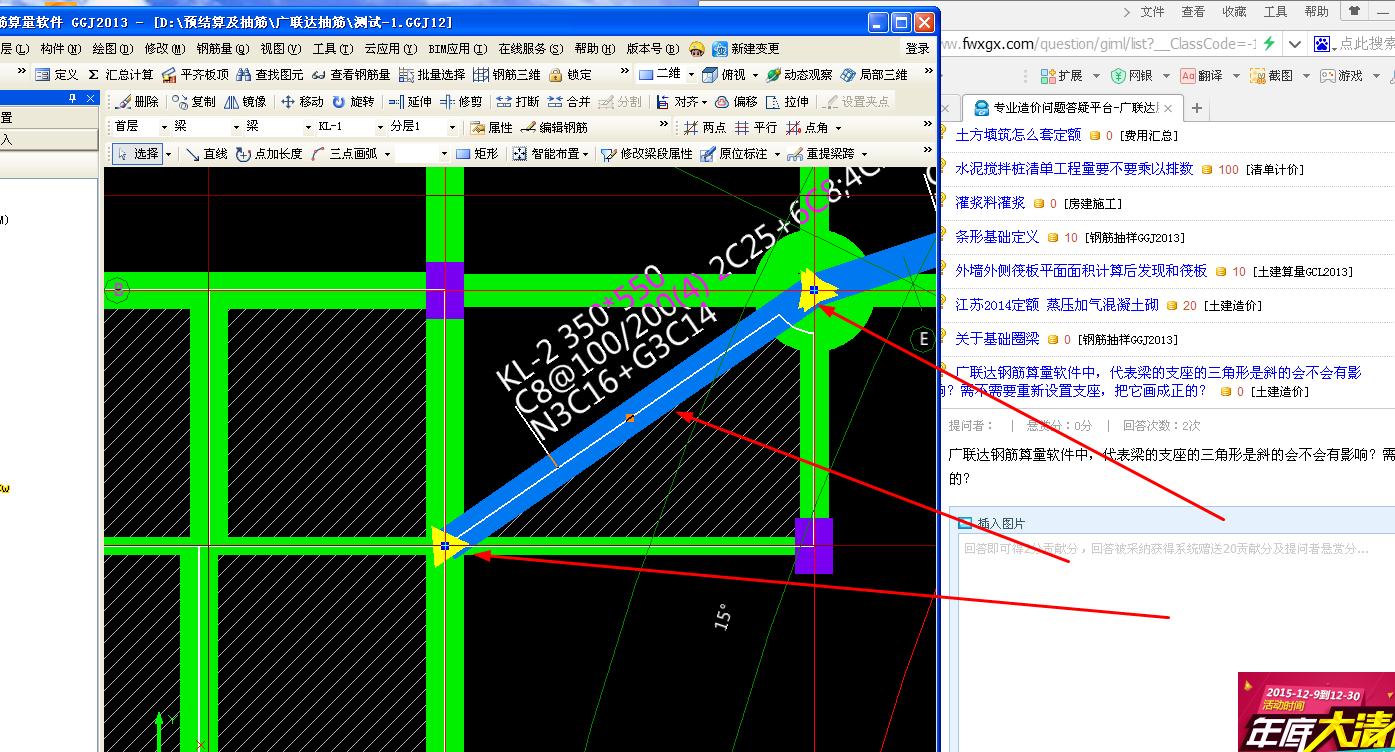

  • 廣聯(lián)達(dá)鋼筋算量軟件中,代表梁的支座的三角形是斜的會不會有影響?需不需要重新設(shè)置支座,把它畫成正的?

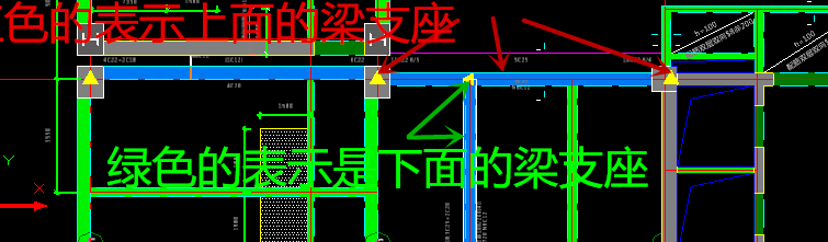

  • 這個是不影響算量的,只要染跨數(shù)識別正確就是可以的,
    2015-12-31 10:26:01
  • 不需要修改的,正的表示你這個梁的支座,斜的表示是其他梁的
    設(shè)置支座
    2015-12-31 10:25:11
  • 答:正常的軟件,梁斜,支座跟著斜的。方向與梁有關(guān)。按軟件默認(rèn)即可。
