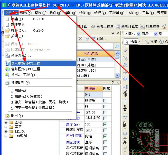

    針對不同的建筑結構,圖形都可以倒鋼筋嗎?有什么區別?

    只要圖形可以畫出來,就能導入鋼筋,只不過導入以后,要把鋼筋的信息再填上去,如果構件復雜的話,鋼筋可能不好填

    ——:是的啊,只要您土建繪制好了,就可以導入鋼筋
    但是,有很多異形構件導入以后,配筋需要重新調整
    因為目前鋼筋算量軟件,像是拱形梁板都還不能準確處理,需要自己編輯補充

  • 答:圖形算量與鋼筋抽樣軟件,可以互導的。先做那一個,都可以互導。鋼筋抽樣導到圖形算量,反建構件,套清單和定額做法,補充沒有項目,如散水坡、混凝土樓梯等。反之,等做圖形算量,導到鋼筋抽樣后,也反建構件,配上鋼筋,樓梯要在單構件中輸入配筋。能相互利用的模型,區別在于規則與做法中的屬性。
