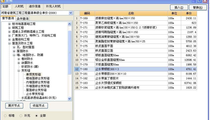

  • 如圖,如果有鋼板止水帶子目,就不能套預埋式紫銅板子目的。換算方法為:29/(3*7.85*0.3)=4.1元/kg。
