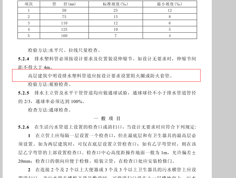

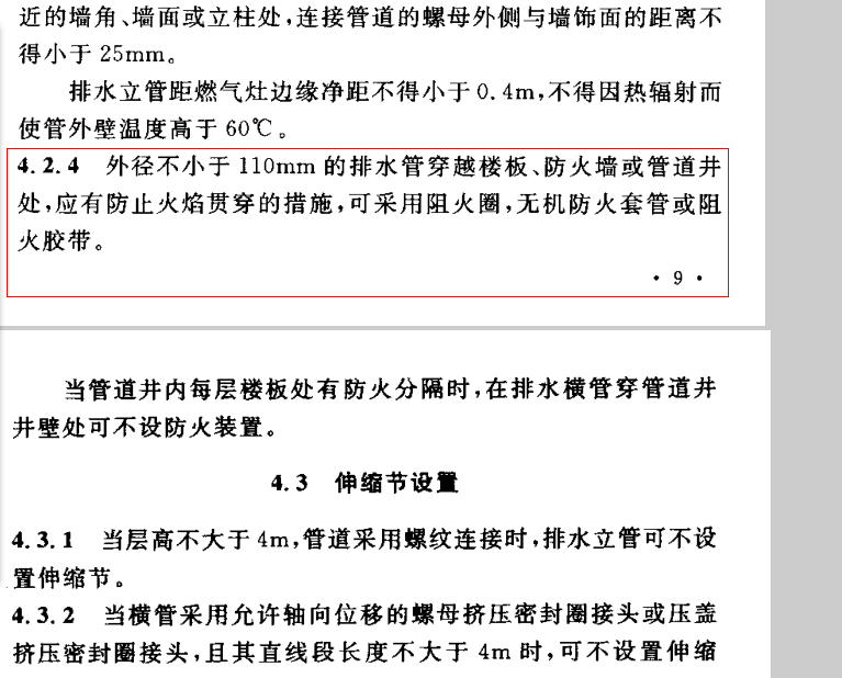

    高層塑料排水立管要加鋼套管和阻火圈, 一般是不是塑料立管只加阻火圈?一般施工是不是不加鋼套管只加阻火圈
    高層塑料排水立管根據規范要求必須安裝阻火圈,鋼套管不用安裝的。具體見GB50242-2002 建筑給水排水及采暖工程施工質量驗收規范及CECS185-2005建筑排水中空壁消音硬聚氯乙烯管管道工程技術規程,如圖
