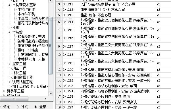

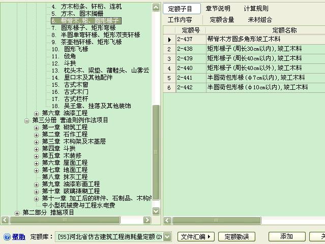

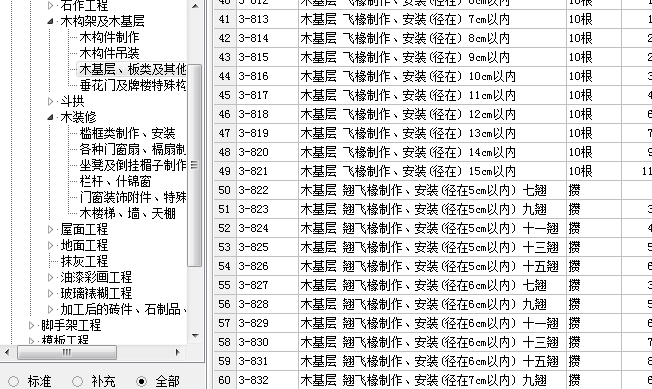

    飛檐也是有椽子、枋等構(gòu)件組成,不光是飛椽的子目,可套仿古定額飛椽、翹飛椽的子目。窗花、漏窗套木裝修里面子目;柵欄可套欄桿子目。花架可借用園林子目。

    剛才查看了一下,建議在當(dāng)?shù)氐姆鹿哦~內(nèi)選套相應(yīng)或近似子目 酌情換算完成:
