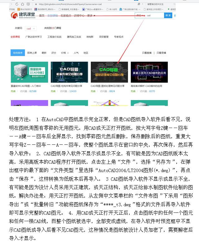

    你好:
    原因分析:圖紙是加密的,所以無(wú)法導(dǎo)入。
    解決方案1:圖紙可能是加密的,需要聯(lián)系設(shè)計(jì)院解密后導(dǎo)入。
    解決方案2:圖紙的圖層鎖定了,在cad里面將圖層解鎖,轉(zhuǎn)成t3格式。
    解決方案3:圖紙里面有碎圖元引起的,將圖紙中碎圖元?jiǎng)h除,然后轉(zhuǎn)t3
    解決方案4:將圖紙?jiān)谔煺浖锩娲蜷_(kāi),框選圖紙,命令行輸入w敲回車(chē)鍵將圖紙保存成新塊,再將新塊在天正軟件里面打開(kāi),框選圖紙,命令行輸txdc將圖紙保存成新塊t3導(dǎo)進(jìn)軟件。
