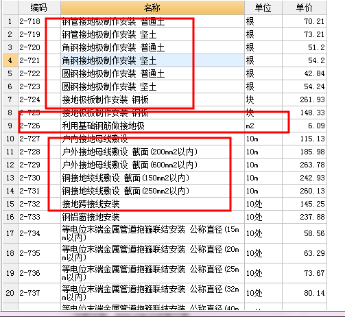

  • 接地極按不同材質(zhì)、分規(guī)格以根或平方米計(jì)算這個(gè)計(jì)算規(guī)則是什么,如果按m2計(jì)算的面積是指什么面積?
    答:依據(jù)2012北京建設(shè)工程預(yù)算定額培訓(xùn)教材--通用安裝工程(二)第53頁第二條解釋,利用底板鋼筋做接地極按建筑物的基礎(chǔ)底板面積以m2為單位計(jì)算,注意事項(xiàng)見第54頁:利用底板鋼筋做接地極,是將基礎(chǔ)內(nèi)不小于16mm的兩根主筋將四周連接,中間按規(guī)范或設(shè)計(jì)要求進(jìn)行網(wǎng)絡(luò)狀連接,他代替了人工接地體,利用底板鋼筋做接地極定額是按單層焊接編制的,如設(shè)計(jì)要求焊雙層時(shí),定額系數(shù)乘以2,工程量仍按單層面積計(jì)算。
    防雷接地項(xiàng)目應(yīng)該都套那些定額字母
    如接地極,接地母線,接地電阻試驗(yàn),避雷網(wǎng),避雷引下線,接地?cái)嘟涌ㄗ樱入娢幌洌入娢贿B接,均壓環(huán),跨接地線等等,工程類別不同套用子目不同具體還要根據(jù)工程性質(zhì)確定,以上供參考

  • 你好,簡單點(diǎn)說, 按根算的是獨(dú)立接地極。就是用角鋼,圓鋼等做接地極,計(jì)算時(shí)按根計(jì)算的。 接地網(wǎng)是是利用基礎(chǔ)內(nèi)筋做接地極,按基礎(chǔ)面積計(jì)算。 如筏板基礎(chǔ),條形基礎(chǔ)等。指的滿堂基礎(chǔ)的接觸面積。不是指建筑面積。
