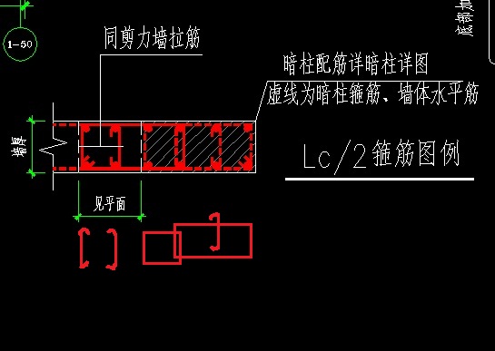

    對剪力墻邊緣構件的配筋圖看不懂,請哪位老師好心指導一下。下面第一張附圖我看不懂,第二張圖是隨便找的一塊剪力墻。
    配筋圖
    墻邊
  • 11圖集之剪力墻,第一張附圖左邊那兩個都應該是拉筋。

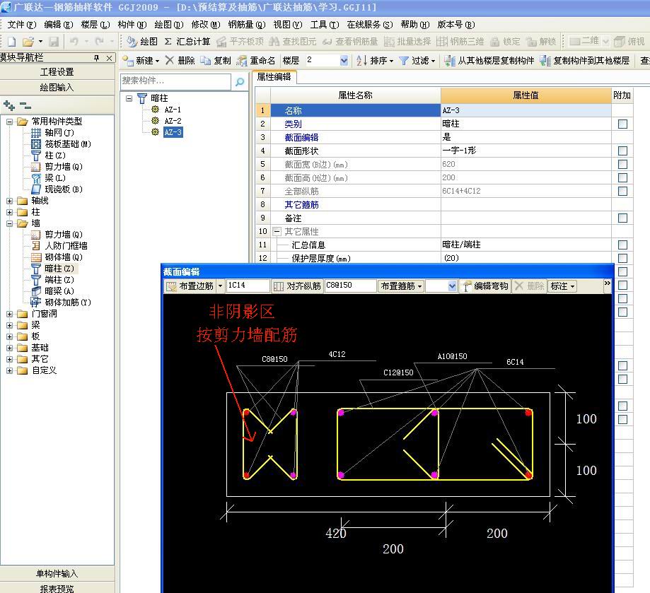

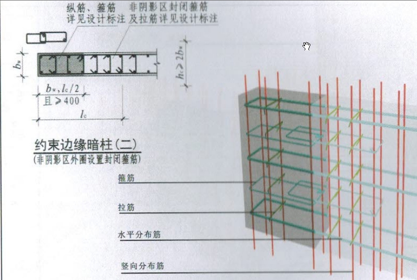

  • 對剪力墻邊緣構件的配筋圖看不懂,請哪位老師好心指導一下。下面第一張附圖我看不懂,第二張圖是隨便找的一塊剪力墻。
    答:抽點時間看一看11G相關的約束邊構件,主要是分陰影區與非陰影區,也就是Lc,Lc是這兩個區總和度,廣聯是一齊定義布置的。例如下圖的方法:
    建筑行業快速問答平臺-答疑解惑
    配筋圖
