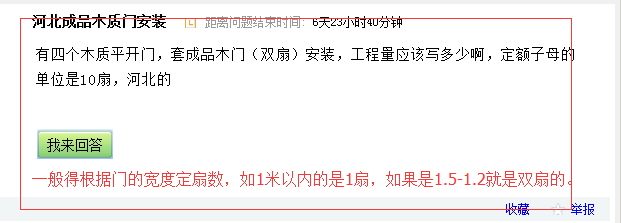

    有四個木質平開門,套成品木門(雙扇)安裝,工程量應該寫多少啊,定額子母的單位是10扇,河北的

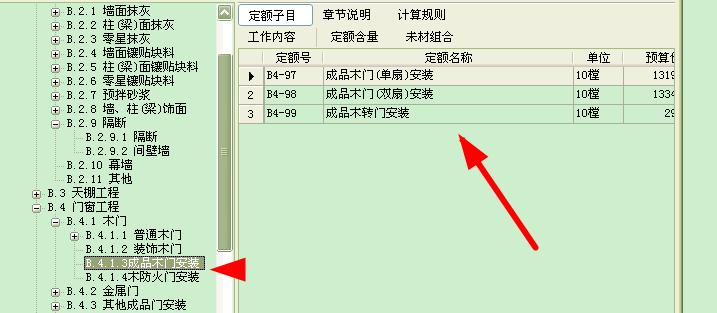

    工程量應該“樘”的,建議依據設計要求分單、雙扇 合理套取相應子目:

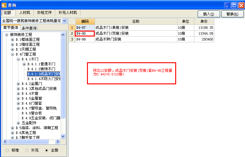

  • 有四個木質平開門,套成品木門(雙扇)安裝,工程量應該寫 4,定額子目的單位是10 扇,河北的。
    2015-12-21 09:03:37

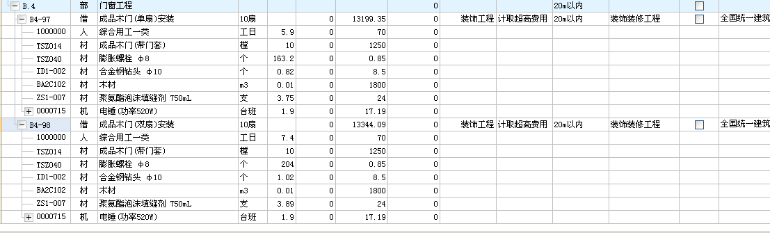

  • 08定額B.4門窗工程計算規則之二、裝飾門窗規定:5.實木門框制作、安裝以延長米計算。實木門扇制作、安裝及裝飾門扇制作按扇外圍面積計算。裝飾門扇及成品門扇安裝按扇計算。所以套08定額工程量就是0.4*2  (10扇)。而在河北12定額里區分出了成品門安裝分“單扇”和“雙扇”,這樣區分僅是人材機含量不同,但是扇(這里指的門的數量)的數量還是等于門的數量——由此可見你的工程量為0.4( 10扇)才是正確的。
