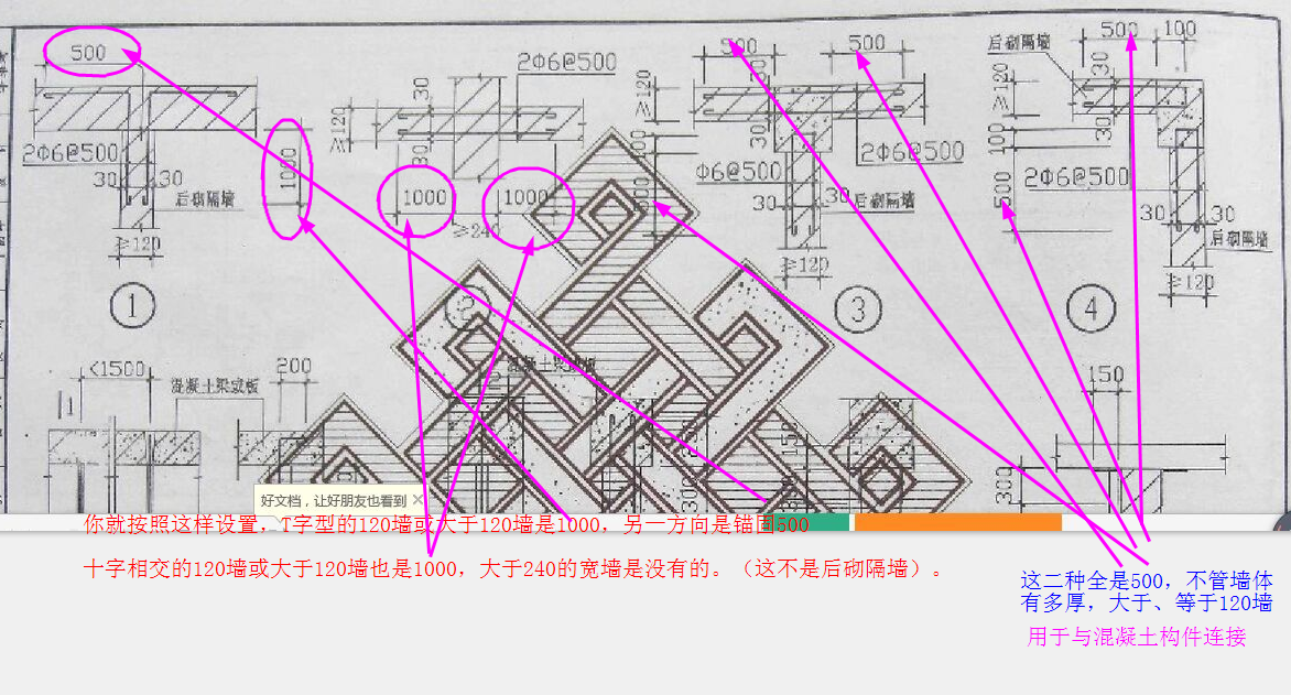

    磚混結構砌體拉結筋設置;我工程墻370,240厚,請問在設置砌體拉結筋時候,按照圖紙說明遼2002G801-48,我該留多長的拉結筋呢,是500還是1000
    拉結筋
    問題補充:我沒有看懂這個圖集,我該選留筋長度500還是1000

  • 如果您的設計沒有特殊的尺寸要求
    您就根據規范給出的最低的長度500
    2015-12-15 16:33:37
  • 按設計說明執行,無說明的執行規范。
    2015-12-15 19:42:24
  • 據規范給出的長度1000
    2015-12-16 08:29:22
  • 你選用的這個圖集1、2#詳圖是用于墻與墻的拉結,3、4#詳圖是用于先澆柱后砌隔墻的拉結,你的工程是磚混結構,應該采用1、2#詳圖,也就是伸出1米。但磚混結構應該是有構造柱的,你看看圖集中有無墻與構造柱的拉結,根據圖集要求設置墻與構造柱的拉結長度。鋼筋軟件只能自動生成墻與混凝土構件的拉結,不能自動生成墻與墻的拉結筋,墻與墻的拉結筋只能手動布置。
