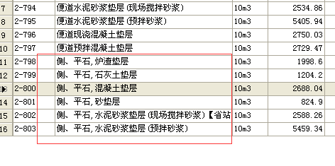

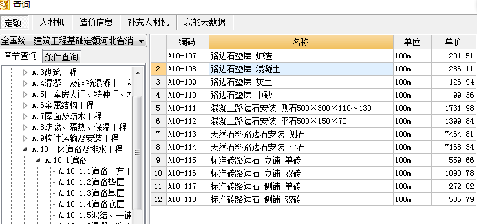

    1.材料品種、規(guī)格:砼49*25*10 2.基礎(chǔ)、墊層:材料品種、厚度:水泥砂漿 除了套一個側(cè)石安砌外是不是還要套一個墊層的定額,但是清單上給的是米,沒法換算,怎么辦
    如圖,土建定額廠區(qū)道路里墊層按米

  • 這個需要看看是不是有墊層。如果有,就再套一個墊層子目。

  • 是要套一個路側(cè)石墊層的定額子目的,在市政定額里有專用的定額子目的,墊層一般是比路緣石寬100,然后厚也是100,你就按這個尺寸再乘長度就得出體積了
    厚度
