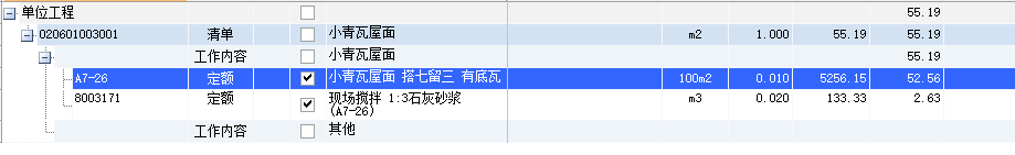

    小青瓦怎么套定額,如圖。 (什么叫疊脊?搭七留三 有底瓦?四方亭?區(qū)別是什么,如果有圖片更好了,跪謝,第一次做瓦屋面。)

    直接套取廣東省建筑與裝飾工程綜合定額(2010)中A7-26子目即可。
    屋面
    2015-12-14 09:34:07
