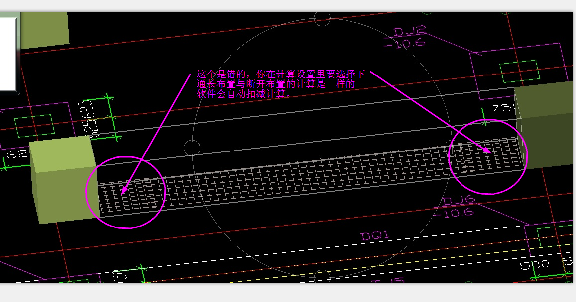

  • 條基中間還有獨立基礎,條基不是分段布置的 還是直接拉通布置比較好。

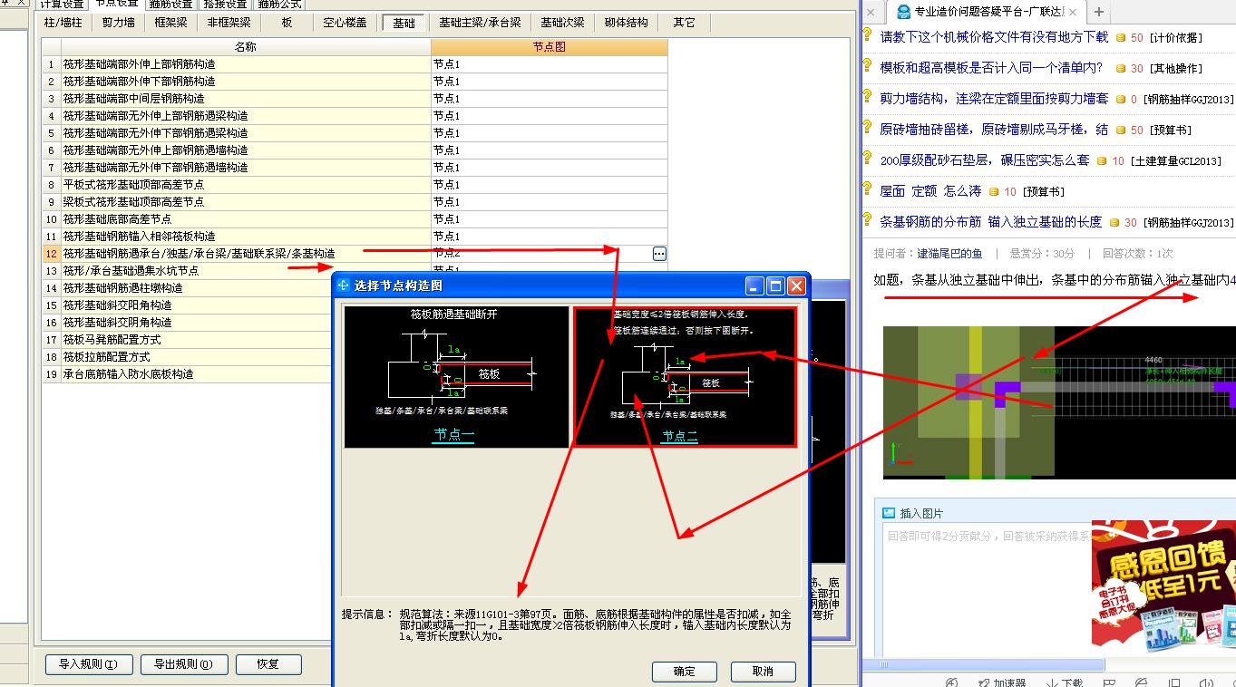

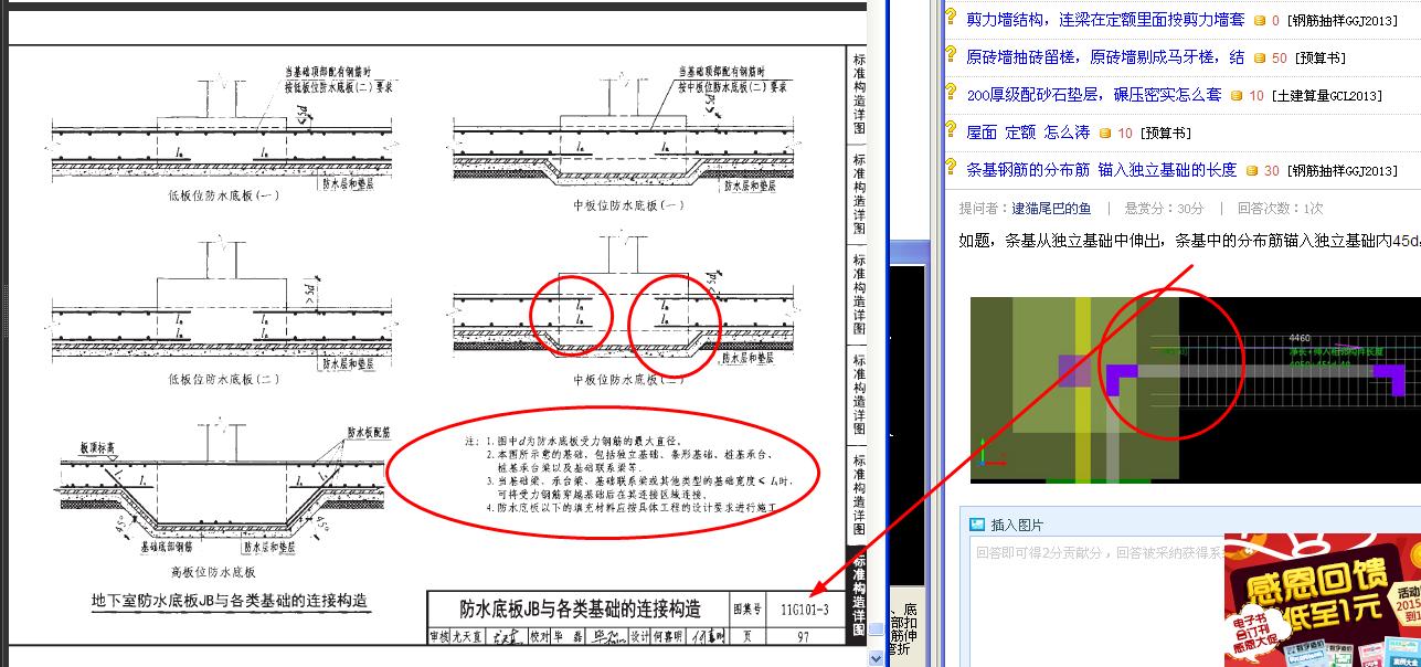

    條基中間有獨立基礎,這個條基可以直接拉通布置,不用分段.條基的主筋布置到獨立基礎邊,分布筋和獨立基礎的受力筋有個搭接長度即可.

    答:條形基礎與獨立基礎相接,要錨固的。二、條基中間還有獨立基礎,可以通長畫過去,也可以分段,是否拉通看設計要求。
