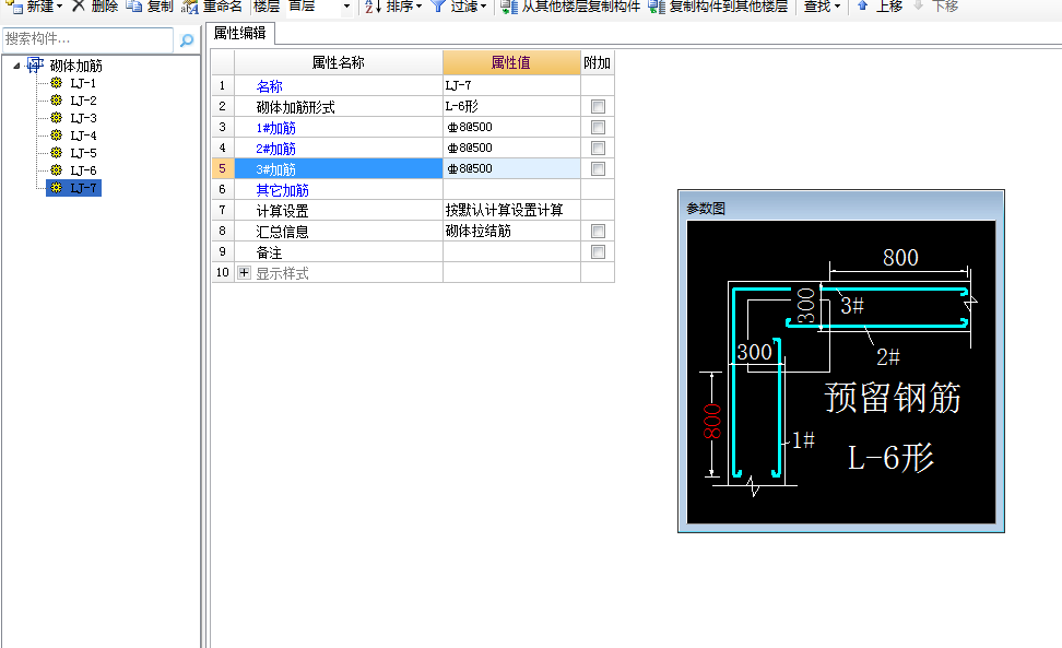

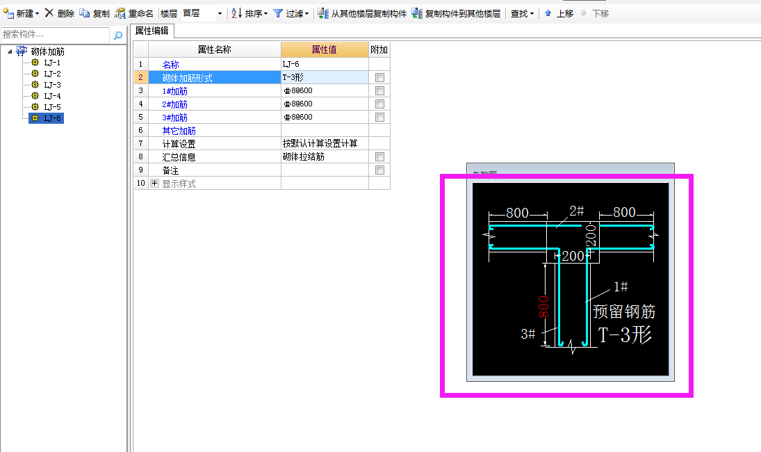

  • 在線等,急。這個砌體加筋怎樣布置啊。大神過來看看。
    問題,(當外墻轉角、內外墻交接處及樓梯間墻轉角、丁字交叉處未設柱時。)這部分的鋼筋用廣聯達怎樣布置? 廣聯達砌體加筋布置都是以柱為中心的,圖紙注明未設柱布置鋼筋。 求大神幫忙定義。
    砌體加筋
    樓梯間
    我的建議,就是您根據您墻體的厚度,把延伸彎折的長度,平均加在800長度內就好了的

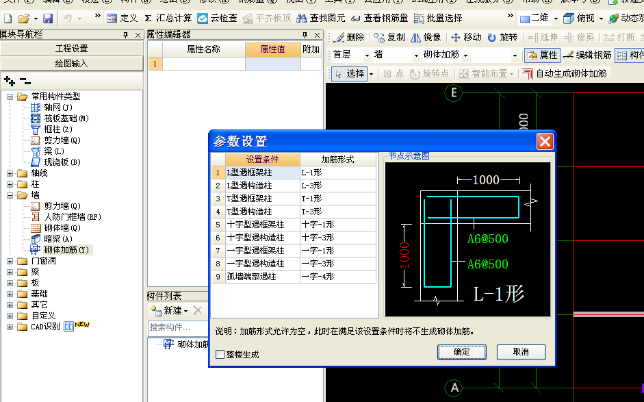

  • 砌體加筋 采用自動生成即可;
    2015-12-11 10:24:13
  • 你可以在已經布置好墻、柱門窗洞口后,在砌體加筋界面,利用工具欄上“自動生成砌體加筋”進行智能布置。
