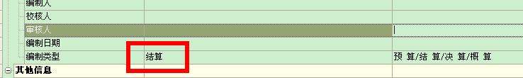

  • 軟件中怎么把預(yù)算書改為決算書
    應(yīng)該將計價軟件內(nèi)的編制類型改為結(jié)算 ,后面的預(yù)算書等就變?yōu)榱私Y(jié)算書的:
    決算書
