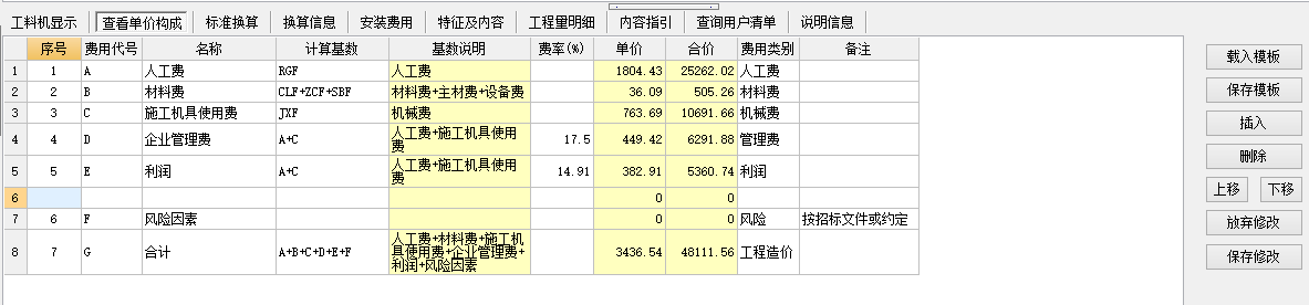

    第一步:在分部分項界面,工具欄找到‘單價構成’功能鍵,點開單價構成在彈出來的管理取費文件對話框里,(如果該地區有內置全費用模板可以再載入模板中載入全費用綜合單價模板)在費用項目里單擊右鍵--插入空行,給出費用名稱代號、基數、費率等信息后將費用代號加入綜合單價即可;

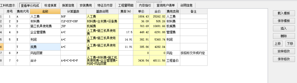

  • 我不補充到你的問題,取費問題的實際操作,如下:
    建筑行業快速問答平臺-答疑解惑
    點中任一定額,查看單價構成,在1.2.3.4.5.6中間點“右鍵”有插入選項,編制你要取得費用,下一部:
    軟件界面
    看到我編制的吧,右下角的“保存修改選項”了,
    稅金
    點中后,有三個選項,可以整個項目應用,也可以分部應用,有的時候沒有反應,這個鍵的話,可以在返回去,把數字點中,改改,這個鍵又出來了。
