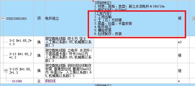

    1.室外箱變至變配電室,是屬于廠區外線路嗎?需要記取工地材料運輸費,人工費乘以0.35,是嗎? 2.共施工3根電線桿,請問電線桿組價,人工、機械需要1.3,與上面的0.35的人工進行累加嗎? 請問如圖所示,電線桿組價是否正確?

  • 1.室外箱變至變配電室,是屬于廠區外線路嗎?需要記取工地材料運輸費,人工費乘以0.35,是嗎? 2.共施工3根電線桿,請問電線桿組價,人工、機械需要1.3,與上面的0.35的人工進行累加嗎?請問如圖所示,電線桿組價是否正確?
    答:按照清單項目中的工程內容進行組價確定,共計六項工作。
    根據你說的這個為什么每一項均乘以系數1.65和1.3了,是不對的,具體的按照定額規定的系數執行。
    1)、工地運輸,根據運距和電線桿的重量執行定額子目
    2)、土石方根據每一個電線桿的挖方和填方確定,一個開挖,一個回填,重點是考慮土質情況
    3)、底盤、卡盤、拉盤的固定
    4)、電線桿的組立,根據高度和直徑以及線桿的材質
    5)、橫擔的安裝和制作,根據設計,是單橫擔還是雙橫擔,記住要有瓷瓶的計算,五金件的價格
    6)、拉線的制作和安裝
    我看還有一項沒有列,是不是已經單獨計算了,就是線桿的接地極和接地母線敷設。
