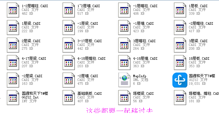

    你只是要把原來的電腦中自動生成的ggj文件夾也復制過來就可以,也可以重新導入cad圖紙,重新識別的,不會和你的做的文件沖突的
    2015-12-05 16:56:01
  • 你好:鋼筋算量的文件移到另一個電腦時,要移兩個文件包。導入的圖紙和工程。
    重新導入也可以,原有工程的導入CAD圖后軟件會自動生成一個副文件,在復制時也應一同將其復制過來就有了。
